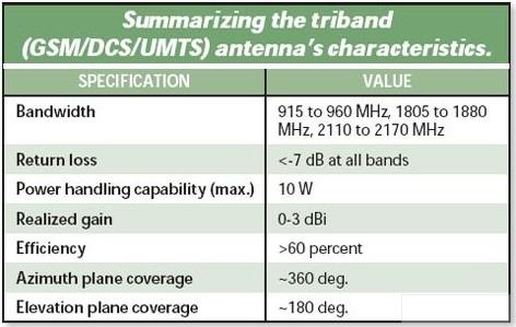

表:三频带印制偶极子天线的典型电气特性。
  表中提供了该三频带印制偶极子天线的典型电气特性。图1给出了带典型尺寸的天线的物理布局,图中的红色和蓝色分别表示该印刷电路设计的顶层和底层。

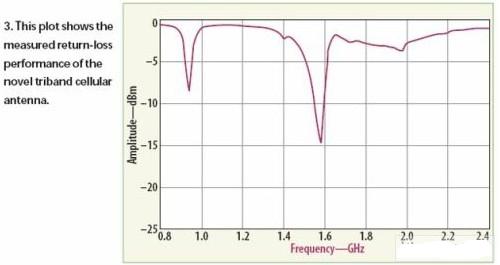

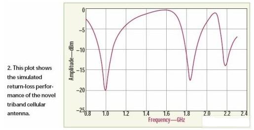

  该天线属于改进的反转F型天线设计。对此类宽带/多带天线来说,回波损耗非常重要。为*估该天线的回波损耗性能,采用三维(3D)电磁仿真程序 (图2)对性能进行了模拟预测,并将其与从首款在RO4350B材料上制作的天线原型得到的实测结果进行了对比(图3)。在仿真和实测结果间有明显差别 (尤其是在2.1GHz),但因测试是在非理想测试环境下进行以及在仿真时假设天线工作在开放环境,所以可容易地对这种差异进行解释。
图2:新型三频段手机天线的回波损耗特性仿真结果。
  计算机EM仿真很好地揭示了该天线的回波损耗性能。因为用于此类应用的天线总是安装在机壳内并带传导电缆,而电缆可模仿附近的射频集成电路 (RFIC),所以通过确定天线在机壳内的具体位置(即确定天线在基板上的具体位置),将进一步改善回波损耗性能。该印制天线的效率直接与回波损耗成反比,因此,为使采用印制天线的此类应用拥有尽可能高的效率,在充分考虑该产品的射频和数字电子部分所含的所有传导材料的影响后,如何正确地在建构内摆布天线的位置就成为关键一环。
图3:新型三频段手机天线的回波损耗特性测试结果。

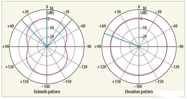

  在仿真时假定了没有地面反射源,仿真结果显示天线的辐射模式是全方位的(图4)。但在实际应用中,反射源将以做在或安固在天线印刷电路板上附近的电子器件的形态存在。因此,可以预期,该天线测得的仰角模式将几乎是仿真得到的仰角模式的一半(以度表示)。同样,测得的增益预计也会比EM仿真预测的值高约2至3dB。
图4:新型三频带印制偶极子天线的性能。
