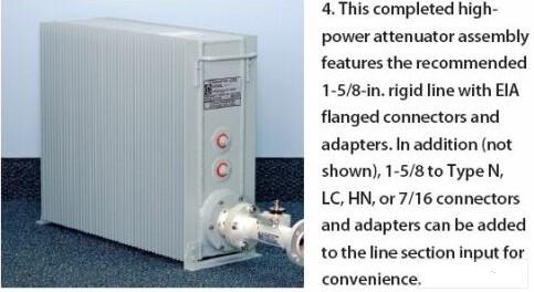

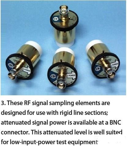

  装配大功率衰减器系统的第四步涉及选择一款RF采样电致非指向性器件。它要有宽带耦合环或用于使位于刚性线路内中心部位的导体平行的平板。为保证宽带特性以及使对插入损耗和电压驻波比的影响尽可能地小,对其机械尺寸容差的要求非常严格。一旦插入到线路部分,则整个元件就变成为2至1000MHz 的非指向性耦合器,它能够满足负载的额定功率要求。被称为X-Tractors的采样元件有一个可调设定螺钉,使用该螺钉可对预设的49dB耦合值进行±8dB的微调(图3)。低信号通过位于采样元件顶部的一个BNC母接头输出。理论上,在采样元件上添加一个标准BNC固定衰减器可进一步降低信号水平。该衰减器应满足2W CW(等幅波)要求。
  装配大功率衰减器系统的第五步(可选)是为刚性线路部分选择一个输入接口。为保证真正的大功率处理能力,刚性线路部分可接受另一个1-5/8英寸耦合器和线路部分。但为了方便,刚性线路的输入端最好采用标准同轴类型连接器,如N、HN、LC或7/16英寸EIA母接头。为做到这一点,标准的同轴适配器套件可对接多种不同类型的同轴连接器,从而能对许多不同应用提供支持。应该指出,该衰减器总成的这个部分会需要一个额外的耦合器(图4)。采用商业现成部件和行业标准同轴连接器组装的最终系统可覆盖2到1000MHz频率、在约50MHz以上频段具有优异的振幅平坦度(图5)。对低于这个频率、要求高精度的应用来说,可选用定频衰减器和窄频带方案。

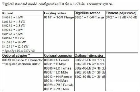

为大功率测试和其它大功率应用具体研制一款具成本效益的衰减器系统并不需定制产品,也无需很长的交货周期,无需多家供应商的参与和很高的一次性工程(NRE)支出。使用可完美匹配的标准现成产品,可节约时间、降低成本、节省空间。下表给出了一个通常如何将标准模式产品用于一个频率高于1GHz、很高功率水平的1-5/8英寸衰减器系统的范例。
