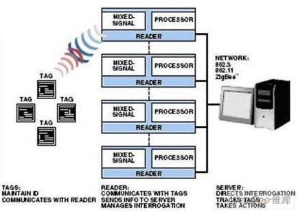

  RFID使用位元串流的无线射频(RF)传送方式来与物件进行沟通、辨识、分类、或追踪。每个物件都拥有其专属的RFID标签(也可以称为答询机:Transponder)。整体的系统会配备有标籤读取器,为接收来自于每个标签上的RF能量的子系统。读取器内建的软件会负责询问、解码、以及处理接收到的标签资讯;它还会跟存有标签资料库以及其他相关资讯的库存系统进行沟通。图1所示为RFID系统的概念性图解。
  图1 RFID系统的简化图解
  在系统前端,“信号链”(signal chain)从粘贴在物品上的小标签(tag)开始;当此标籤位在特定的区域时,RFID读取器将会侦测到其存在,并读取其以位元串流形式所传达的资讯。在系统的后端,位于企业中以伺服器为基础的系统会维护与更新标签资料库,发出警示或是启用其它以资讯为基础的处理程序。

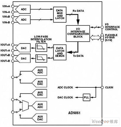

  ADI的MxFE IC家族成员组成了可供使用的最高性能窄波段接收器,适用于RFID以及其他应用领域。图2所示为典型的MxFE元件之方块图。
图2 具有代表性的MxFE IC-AD9861之方块图

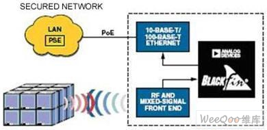

  乙太网路供电(PoE)网路是一种简化有线基础架构的方法,相当适合这类型的应用。在低功率应用方面,IEEE 80.3 a/f PoE可以应付连上网路的系统。如图4中所示,一组PoE系统会包含有供电设备(PSE)以及受电元件(PD)。PSE提供电源至乙太网路线,而PD(针对本文所讨论之目的而言)则由汇聚式网路处理器以及其周边的元件所构成。PoE的最大缆线长度建议值为100公尺,由于其具有相对的机动性以及可以省去传统的ac配线以及插座相关的成本,因而适用于许多嵌入式RFID应用领域。
图4 以PoE为基础的RFID资产追踪系统的范例

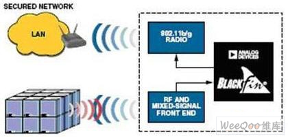

  对于像是挂载于堆高机上的扫瞄器或是可携式的掌上型扫瞄器的应用领域而言,要使用有线或是PoE的运作方式是不可能的,而必须利用如IEEE 802.11 b/g等无线通讯协定,让RFID读取器连接至一个无线存取点(图5)。
  Blackfin处理器能够藉由序列或是平行介面与802.11晶片组连结。此外,由于这些处理器具有强大运算能力,因而能够支援split - MAC以及full - MAC 802.11 a/b/g的执行。举例来说,在对CompactFlash 802.11b卡进行系统整合时可能需要的full-MAC,是透过Blackfin的非同步记忆体埠来加以接合;而split-MAC的执行通常则是透过SPORT或是SPI介面来做接合─较低(lower)MAC会存在于无线晶片组上,而较高(upper)MAC则是在Blackfin的软体中执行。
图5 无线RFID资产追踪系统的范例

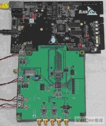

  图7中所示为将ADI的MxFE*估用电路板连接至一组Blackfin ADSP–BF537 S*P开发平台上,其中所执行的是MxFE驱动程式码、μClinux作业系统、以及TCP/IP网路堆叠。
图7 针对RFID读取器应用装置,以Blackfin为基础的*估系统
