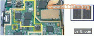

集成式RF前端模块(FEM)的第一个、也是最明显的优势是可以进一步缩小体积。图1是双频CDMA手机的典型布局。黄色轮廓指明了容纳800MHz和1900 MHz频段的双工器、滤波器和放大器所需的空间。蓝色轮廓同比例显示了实现两个集成了双工器/放大器的FEM所需的电路板空间。尺寸大大降低主要归功于消除若干个元器件使用的多个输入/输出接口。

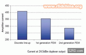

能够把功放器和滤波器与实现最优效率或线性度性能的阻抗自由匹配起来,可以产生明显的好处。图2中比较了放大器和双工器组合,其中使用同一放大器,但集成程度不同。在全部的三项测试中,双工器的输出功率都设为+24.5dBm。改进的匹配程度及降低集成式前端模块中发射链的插入损耗,可以大大改进效率。在CDMA手机中,改进的效率可以把通话时间延长35-45分钟。

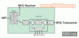

在CDMA和W-CDMA等FDD应用中,一般使用双工器把接收机频段和发射机频段分开。由于双工器必须位于天线接口上,因此功放器自然而然地位于RFIC和双工器之间(图3)。因此对CDMA和W-CDMA,把双工器嵌入RFIC中变得有问题。为实现杰出的解决方案,有必要同时集成滤波器技术和功放器技术。

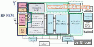

对移动手机应用,在性能、成本和供应商发展动态之间实现最佳平衡似乎需要采用图4所示的结构。由于集成式基带/RFIC芯片组,如绿色显示的手机的数字部分可以被推动到非常低的成本和非常高的性能,因为可以为这些功能优化CMOS工艺和设计。如蓝色所示,一两个单独的RF前端模块将利用GaAs功率器件中更高效的性能及单片电路谐振器拓扑的高Q滤波器性能。
