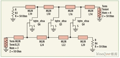

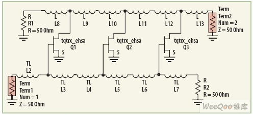

  分布式放大器使用宽带传输线给一组有源器件注入输入信号(如图1),同时另一条并行的传输线用于收集各个有源器件的输出信号,并将其叠加。每一级提供相当的增益,但是增益分布在一个很宽的频率范围内。和级联设计相比,总增益是各级增益之和,而不是各级增益的乘积。但使用集总参数元件来近似分布式传输线时(如图2),集总参数传输线的到地并联电容,被晶体管的寄生电容代替。集总参数元件的等效传输线作为一个低通滤波器使用,其截止频率和晶体管的寄生电容成反比。因此晶体管的尺寸直接决定了电路的工作频率上限。设计总要综合考虑的各种参数包括:放大器的级数、有源器件的尺寸、器件的工艺类型(如果有多种类型)以及每一级的直流偏置。更多的级数意味着更大的增益-带宽积,但是也会引入更大的功耗。一旦晶体管的尺寸确定,就可以使用仿真软件来优化增益、反射系数、输出功率和噪声系数等各项参数。
图2:采用集总参数元件的分布式放大器电路结构图(其中CGS和CDS分别表示栅电容和漏极电容)。

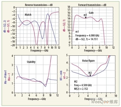

  图3:PHEMT分布式放大器的匹配、增益、噪声系数和稳定因子的仿真结果。
  通过理想的仿真计算,该设计选用了6×30μm的增强型PHEMT器件,Craig Moore的198?年的设计中在MESFET管的漏极增加了一些额外的匹配元件,以保证有效输出电容和栅极输入容抗相同。此时输入和输出的集总参数传输线将是对称的,其相位延迟也相同。文章还比较了这种输入输出传输线对称的匹配方案和另一种漏级电容独立优化的方案(漏极电感和栅极不对称)。对于这个简单的3级PHEMT设计,栅极和漏极输入线的相移差别很小,这里就采用较简单的非对称方案。如果输入输出传输线的相位差较大,这种方案的就不能有效的合并各级的增益。下一步使用TriQuint公司提供的电感、电阻、电容以及互连线模型取代理想元件,进行更真实的仿真。图3显示了期望的最终放大电路的增益、匹配度、稳定因子和噪声系数。仿真中采用了30mA和3.3V的直流偏置设计,以限制其功耗在100mW以内,并实现了输出功率和三阶互调截止点的折中。图4是该电路的版图,同时还包含了两个有探针接入端的测试模型管:一个是设计中采用的6×30μm增强型PHEMT,另一个是普通的6×50μm耗尽型 PHEMT。

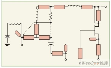

  一个典型的分布式放大其中有一半的功率被输出传输线的50欧负载所吸收,为了提高输出效率,人们通常采用一些技巧,如渐缩型传输线方法。本设计采用了50欧姆输入输出线,为了减少DC功率的消耗,该传输线的一端的50欧姆终结负载和一个较大的电容(25pF)串联后,再通过通孔接地,这样既能保证射频信号接地,又能实现隔直流的效果。漏极较大的直流供电电流只流经低阻抗的电感元件,而不是50欧的终结负载(如图5),这样可以有效的减小50欧终结电阻上的功耗。这里漏极电感的大小也是一个重要的设计参数,该电感直接影响电路在1GHz附近的低频滚降速度,如果增大电容将会减小滚降速度,但是同时会增加串联电阻,从而提高直流功耗,而且较大的电感也会增大版图面积。

图5:分布式放大器电路的直流等效电路,可以看出流经电感L35的电流只引起很小的压降。

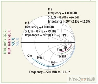

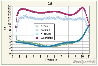

图6和表1是整个电路的实际测试结果。可以看到在3.3V的24mA直流供电下,该电路达到了10%的功率附加增益PAE(Power Added Effeciency)以及+10dBm的输出功率。噪声系数的实测值和仿真值也很接近(图7),在5到6GHz频段,噪声系数仅为2dB,这在具备 1~10GHz的10倍频程(decade)带宽的电路中算是很出色的表现了。54平方密尔(mil-square)的芯片上还放置了很多其它器件,包括一个设计中采用的6×30μm增强型PHEMT测试建模管。在3V和3.3 V电压下,8~9mA电流时,分别测试了这个模型管,并将其S参数用于电路进行二次仿真。图8为该PHEMT模型管的版图。图9和图10则是针对测试管的实测和仿真数据的比较。由于测试的参考面不同,测试模型管的寄生参数和实际电路中使用的晶体管有微小的区别,正是这些巨别导致了测试值和再仿真结果(使用 ADS和Sonnet软件)在高频段有一些差别。对以单独的6×30μm模型管而言,其实测值和使用TOM模型的ADS仿真值非常接近。
图7:使用噪声分析仪测试的增益和噪声系数,和ADS仿真的结果对比。

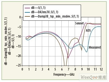

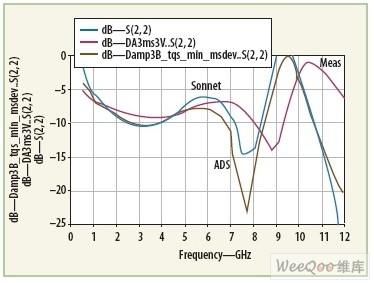

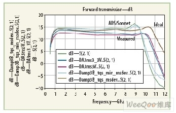

  尽管单独的6*30μm PHEMT模型管的实测值和仿真结果很吻合,但是把晶体管的实测数据带入电路进行二次仿真,确实得出了更接近实测值的高端滚降特性。设计者再次使用了 Sonnet公司的电磁仿真软件,以5平方微米的分辨率以及100μm的衬底厚度对整个设计进行电磁仿真。对于Sonnet软件,这个电路面积相对较大,以至于必须分割成两个子块来分析。使用Sonnet电磁仿真结果加上实测的晶体管参数,得出的整个电路的各项指标和实际测试值吻合。Sonnet软件的仿真结果和ADS的二次仿真结果也很吻合(图12、13、14),注意:增益和匹配在高频段(10GHz左右)形状相似,但是仍然略有差别。尽管这些差别很小,但是仍然有必要寻找这些差异的解释。约翰·霍普金斯大学MMIC学科的学生反而能从这些差别中学到更多东西。寻找这些差别的来源,更有利于增长他们的设计经验。使用TriQuint公司的产线为其流片,并让学生参与成品的测试,使该项课程更具实际意义,因而得到了大家的一致好*。约翰·霍普金斯大学也对TriQuint、Agilent(原EEsof)和Applied Wave Research等公司的有力支持表示衷心的感谢。

图12:实测的晶体管数据和ADS软件方针结果(淡蓝色)、Sonnet仿真结果(红色)的对比。

图13:输入反射系数S11的实测值,ADS仿真值(红色)和Sonnet的仿真值(品红色)的对比。
图14:输出反射系数S22的实测值(红色),ADS仿真值(蓝色)和Sonnet的仿真值(品红色)的对比。
