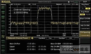

对于问题一和问题二可以采用DSA1030A频谱分析仪中的ACP邻道功率测量和OBW占用带宽测量来解决。领道功率测量可以测量主道功率、前一信道和后一信道的功率、以及主道与上下邻道之间的信噪比测量,图1中左下方为测量结果。用户根据特定的需要灵活设置主道带宽、邻道带宽以及主道和邻道之间的间距的大小,图1中右下方为测量设置值。通过利用领道功率测量的功能可以清楚地测出通道通信的能量大小以及通信的信噪比。从图1可以得出主道能量为 -10.69dBm且基本上集中在1.6MHz的带宽内,符合TD-SCDMA信号每个载波的带宽为1.6MHz的要求。邻道抑制为-51.32dB和 -51.66dB,可以满足一般的需要。
图1 利用ACP测量信号的能量和信噪比

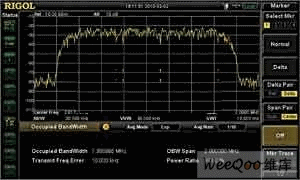

OBW占用带宽功能可以检测自己关心部分的能量是否在特定的带宽内。通过设置功率比为99%,测得该信号在带宽1.396666MHz内包含了 99%的能量。

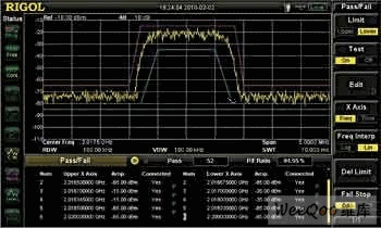

对于问题三可以利用DSA1030A频谱分析仪中的Pass/Fail功能来解决。用户根据实际的需求提前编辑好两条标准迹线即测量的上限和下限,开启该功能后会对测量结果进行统计通过率。在测量失败的时候会自动停止测量,查看测量失败的频率和幅度。如图3所示,利用Pass/Fail功能监控信号的大小。
图2 利用OBW测量信号能量集中度
图3 利用Pass/Fail功能监控信号大小

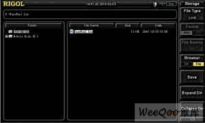

对于以上的测量,DSA1030A还提供了人性化的操作测量结果的保存和测量设置的载入。用户可以把测量的设置保存到本地,等下次测量的时候直接载入即可。这样可以减小操作时间,降低操作错误的几率,提高测量效率。也可以把测量设置保存到U盘中载入到其他频谱仪中,方便测量的移植,用户可以在实验室中提前把测量设置编辑好保存到U盘中然后直接移植到测量现场的仪器中,测量得出的结果也可以通过U盘把数据从仪器存入到电脑中,供以后分析处理或作为报告数据。
图4 保存和载人Pass/Fail设置
