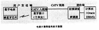

CATV作为遍布城乡的宽带网络,其上行信道有5~65M的丰富的频带资源可用,我们采用 34.45MHz作为载频。利用安装在用户入线端的蓝牙接口,直接用蓝牙核心协议所定义并提供安全的RF方式发送到物业公司或电业管理的调度部门的接收机,再调制为数字信号至相应计算机中即可。如图所示。
蓝牙技术在电表计费中的应用
CATV的无连接特点可以将实时数据在网上随时传输到远程的接收端,这是利用PSTN和LAN网方案所不具有的优势。对于在接收端如何区别来自不同用户的数据信号的问题,我们利用每个主单元标志唯一的特点,虽然网络上的个用户数据传输的载频相同,但在CATV传输时将主单元标志作为识别码来解决。
接收端的解调,可用现有的电缆调制解调器完成,但成本较大,这可以通过改造专用的可寻址调制解调器来实现,即改变其相应的晶振和接收电路即可[2]。
解调后的数字信号送入基于Windows平台的Oracle数据库中,可以完成相应的数据查询、检索、统计汇总,直接供电力调度部门作为决策依据,以实现真正的计划用电,分时电价的要求。
