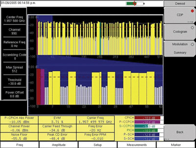

码域解调测量
通过利用先进的半导体技术,安立公司成功研发了一系列小型射频/微波器件.这允许在小巧 2.9kg的重量下达到比美普通台面式仪表的指标与性能.基于全新高性能7.1GHz频谱分析仪平台,配上功能强大的WCDMA解调功能,真正实现在任何时间任何地点进行测量与分析.低至-153dBm平均噪声底电平在手持式仪表中也是遥遥领先.当中也加强了仪表在测量谱辐射掩模(Spectral Emission Mask)与ACLR的性能与指标(图1).
图1:码域解调测量

码域解调测量---MT8220A提供的码域解调测试模式提供对WCDMA信号质量的测试,该测试模式可以对P-CCPCH、S-CCPCH、P-SCH、S-SCH、PICH、CPICH、P-CPICH信道的绝对功率测量及码道功率、EVM、载波馈通等参数的测量。在这种模式下,MT8220A解调接收到的信号并提供三种显示模式:码域功率显示、码谱显示、调制一览表显示。码域功率显示所有选择的OVSF码,P-CPICH、P-SCH 和S-SCH 信道上适当的功率电平对优化网络容量和质量至关重要。只有能够正确解调发送的信号、并在码域中分析功率电平的测试设备,才能进行这些功率测量。这些信号决定着小区覆盖范围,必须设置在适当的限度内。
码谱图测试---用颜色标度显示码域功率,在纵轴上从底部到顶部构建不同时间的显示画面,同时包括功率与码信道的每条后续轨迹。码谱图显示了具有不同数据速率和业务需求的基站的特性。通过评估码谱图,可以获得与W-CDMA系统有关的重要诊断信息。这为检验和分析基站中的业务信道和信令信道的特性提供了一种有效的方式。数据速率高的信号通常迅速传送,通过其它方式是很难观察的。码谱图分析还可以跟踪不同时间上的业务负荷,显示呼叫量和呼叫功率.

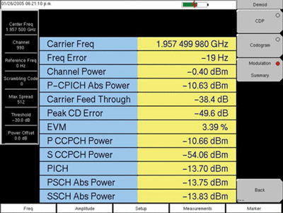

图2:调制项目一览表显示
空中测量模式---这三种模式用户可以通过天线或者直接连接到NodeB的方式进行,三种模式均可直接显示载频功率、频率和通道功率,但是不是所有的基站能够支持所有的三种模式。例如,直接连接到NodeB的测量往往只能完成对占用带宽、ACLR、杂散特性、峰均比的测量。通过空中接口,MT8220A能够帮助用户自动捕捉信号最强的6组扰码,用户也可以通过手动方式来指定扰码号。扰码分析检测每个接收的 WCDMA下行信号的导频功率电平,这里显示为(Ec)。扰码分析还检测周围噪声,并使用周围噪声(Io)计算Ec/Io。这在WCDMA 中相当于每个扇区的信噪比,从而可以简便地确定该地点的覆盖质量。在空中测量模式中MT8220A提供的测量信息包括总功率、导频功率(CPICH)、 Ec/Io、Ec及导频容限参数。
调制项目一览表显示
