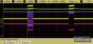

  图1显示当射频功率放大器接通时,进入 AD6903的GPIO_1引脚上的UARTRX信号受到影响的情况。在图1中,进入AD6903的UARTRX用粉红色表示,来自主处理机的 UARTTX信号用紫色表示,功率放大器使能用黄色表示,而AD6903VEXT电源用绿色表示。
 图1:UART通信端口上的RF干扰
  当功率放大器接通(黄色)时,从主处理器的TX引脚到AD6903的RX引脚(桃红色)的UART数据传输发生了故障,因为RX信号上升到高低电平之间的中间位置,而与TX信号(紫色)不一致。在第二个脉冲期间,当功率放大器接通时,主处理器的TX引脚和AD6903的RX引脚应该都保持高电平;但是TX引脚上有噪声,而且RX信号下降至其高低电平的中间位置。并且注意VEXT电源电压(绿色)上的噪声增大,并且当功率放大器接通时其值还会略为上升。

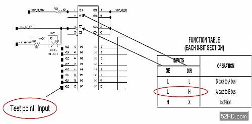

  这个问题也不是AD6903才特有的。来自其他厂商的芯片也具有相似的现象。比如,SN74AVCA16425GR的引脚37上也有同样的问题。其功能框图请参考图2。
  图2:SN74AVCA16425GR功能框图
  这里的1DIR、 2DIR为高电平,OE为低电平,因此操作是从A口到B口,引脚37(1A7)将接收来自另一个芯片组的数据。这意味着它是输入型。

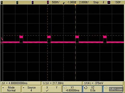

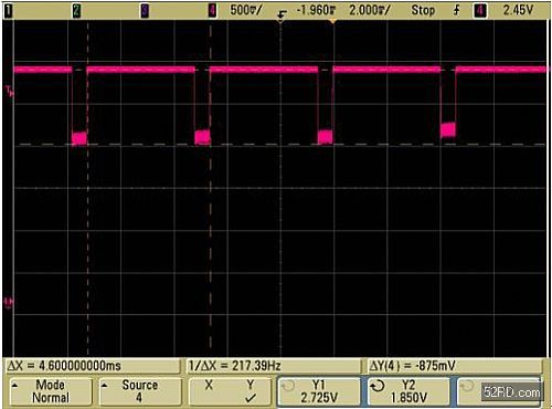

  在附近存在RF干扰的情况下,即在测试点附近(5米以内)用手机打电话,来测试SN74AVCA16425GR的引脚37上的信号。图3显示当设备不加电时 (I/O状态未知),其输出反常;而图4则显示当设备加电(输入状态)时其输出的反常情况。
  图3:低电平升高

 图4:高电平降低

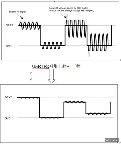

  该信号的DC偏移量可由任何CMOS输入-输出引脚的二极管产生。他们通常被称作为ESD(静电释放)保护二极管,但是当它被配置为输出时,它们其实是用来控制引脚的晶体管的耗尽区;那些晶体管经常做双重用途,即在配置为输入时还作为引脚上的ESD保护装置。所以他们在所有CMOS输入/输出电路结构中都是不可缺少的。这些二极管加正向偏压,当信号的幅度使得二极管压降(大约 0.6V)正向超过VEXT之上,或者反向低于地电平时,信号将被钳位。为了使信号的幅度随着天线频带内的RF能量的增长而增加,信号的平均电压将可接近 VEXT电压的一半。
  这个解释使我们得知,信号的峰峰值从VEXT+0.6V到-0.6V。但示波器所测得的幅度却小很多。要解释为什么幅度会减小,我们估计这是由于示波器探头以及接触电阻所导致的衰减所致,或者是数字示波器的采样率不够,比如它为了采集1GHz附近的完整信号(尤其是给定显示窗口约10ms时),实际的采样率可能比所需的2G采样/每秒的速度要慢很多。图6中对这个理论进行了描述。
 图6:用于直流电压偏移观测的解释描述
  RF干扰信号是由印刷导线拾取并被馈送到芯片里,标准芯片输入/输出衰减器作为一个整流器,作为所有CMOS输入-输出引脚(芯片输入/输出)的一部分,二极管被正向偏压,并对正向超过二极管管压降(大约0.6V)VEXT之上,或者反向低于地电平时,信号的摆幅被钳位。同时示波器和/或探头不能测量GHz级的频率,其表现等同一个低通滤波器。于是,在“某些”输入/输出引脚出现反常电压(取决于连接到输入/输出引脚的印刷导线以及EMC的设计水平)。

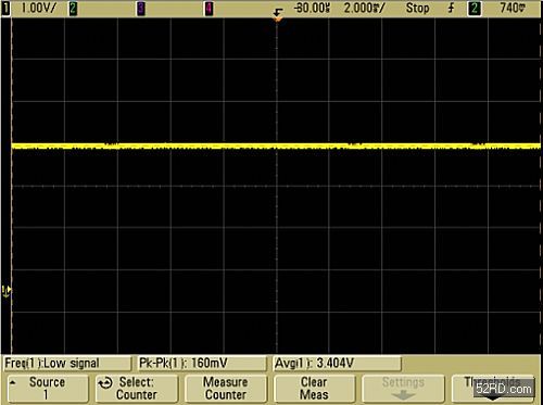

  2.为了去除这种“干扰”,通常应该用一只小电容器(注意将电容器紧靠在I/O引脚)。通过在靠近(AD6903.GPIO1) (UART_Rx)测试点附近增加一个27pf电容器到地。从示波器测量中可以发现,消除了输入/输出DC偏移。并且UART通信端口相应的误码率正常。具体参考图7和图8。
图7:低电平正常迹线。
图8:高电平正常迹线
