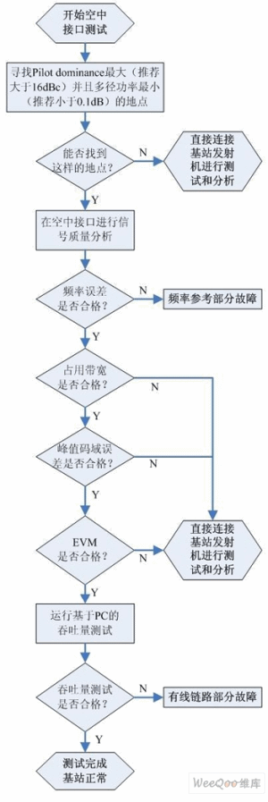

基于方便合理的原则,应首先使用空中接口测量方式在合适的地点检查基站发射机的信号覆盖和信号质量,争取在空口测试中对基站状态做出准确判断。如难以判断空口测量结果或需要精确测量发射功率,则需要直接连接基站进行测试。测试步骤如图2所示。
图2:3G基站测试步骤。
为获得稳定可靠的空口测量结果,必须找到合适的测量地点,该地点要求具备较高的导频优势。一般要求导频优势大于10dB。下面介绍主要的测试项目和定义。
