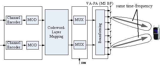

1.单用户
单用户双流波束赋形技术,由基站测量上行信道,得到上行信道状态信息后,基站根据上行信道信息计算两个赋形矢量,利用该赋形矢量对要发射的两个数据流进行下行赋形。
采用单用户双流波束赋形技术,使得单个用户在某一时刻可以进行两个数据流传输,同时获得赋形增益和空间复用增益,可以获得比单流波束赋形技术更大的传输速率,进而提高系统容量。

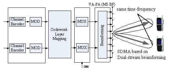

2.多用户
多用户双流波束赋形技术,基站根据上行信道信息或者UE反馈的结果进行多用户匹配,多用户匹配完成后,按照一定的准则生成波束赋形矢量,利用得到的波束赋形矢量为每一个UE、每一个流进行赋形。
多用户双流波束赋形技术,利用了智能天线的波束定向原理,实现多用户的空分多址。

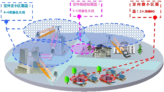

8天线双流波束赋形技术是TD-LTE建网的主要技术,应用于室外场景的宏小区覆盖,可以有效的增加空间隔离度,降低数据流之间的干扰。
大唐移动提出TD-LTE的组网方案如图所示。利用4+4双极化天线,使用双流波束赋形技术实现室外宏小区覆盖。采用1+1双极化天线进行室外街道站的覆盖,作为宏覆盖的补盲。在室内采用2×2 MIMO进行微小区覆盖。

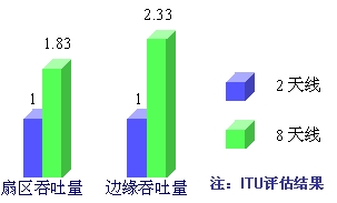

1. 系统吞吐量提升,构建高品质TD-LTE网络
双流波束赋形技术可以有效的提高TD-LTE系统的吞吐量性能。相比于TD-LTE 的基本天线配置方式 2×2 MIMO,采用8×2双流波束赋形技术在扇区吞吐量和边缘吞吐量都有较大提升。根据IMT-Advanced的评估结果可知,8天线双流波束赋形相比于2 天线MIMO扇区吞吐量最大提升约80%,边缘吞吐量最大提升约130%。

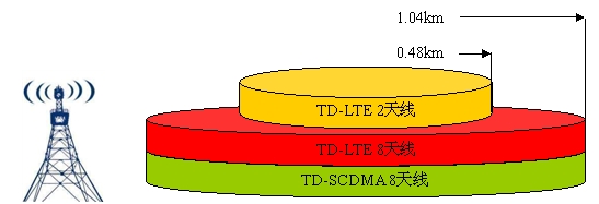

2. 小区半径提升,降低建网CAPEX投入
由TD-LTE覆盖理论分析可知,TD-LTE 2天线的覆盖能力受限于上行业务信道。根据仿真评估,以上行业务信道边缘速率64Kbps为前提,TD-LTE 8天线的小区覆盖半径约为TD-LTE 2天线的2倍。相比于TD-LTE 2天线的网络建设,8天线的使用有效降低了TD-LTE站点数量,降低了TD-LTE建网CAPEX。
TD-LTE采用8天线的覆盖半径与TD-SCDMA覆盖半径相当,可以实现与 TD-SCDMA共覆盖、共站址。在TD-SCDMA向TD-LTE平滑演进的过程中,现有的站址、天馈系统等资源都可以复用,进一步降低TD-LTE建网CAPEX。

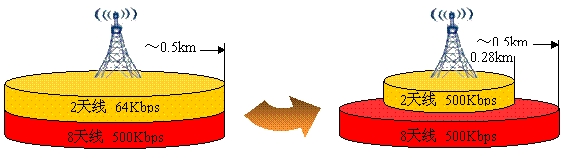

根据TD-SCDMA网络建设经验可知,实际建网时的单站覆盖半径可能只有500米甚至更小。以TD-SCDMA实际覆盖半径作为TD-LTE的覆盖评估前提,分析TD-LTE 2天线和8天线的覆盖性能。
根据仿真评估可知,TD- LTE 8天线可以有效的改善受限问题,在提高边缘速率的同时,有效地扩大覆盖半径。
TD-LTE 2天线和8天线覆盖能力分析如上图所示。当覆盖半径为500米时,TD-LTE 8天线的上行边缘速率为500kbps,2天线的上行边缘速率为64Kbps。可知,在实现与TD-SCDMA实际覆盖半径相同时,TD-LTE 8天线的边缘速率相对于TD-LTE 2天线有明显优势,而TD-LTE 2天线的边缘速率相比于TD-SCDMA却并没有明显提高。TD-LTE 2天线若要实现500kbps的边缘速率,其覆盖半径只有280米左右,无法实现与TD-SCDMA系统的共站址、共覆盖。
根据以上分析,可以认为,TD-LTE采用8天线可以极大提升覆盖能力,在保证与 TD-SCDMA共覆盖的前提下体现TD-LTE高速率的特点。
