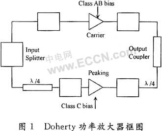

Doherty结构由2个功放组成:一个主功放,一个辅助功放,主功放工作在B类或者AB类,辅助功放工作在C类。两个功放不是轮流工作,而是主功放一直工作,辅助功放到设定的峰值才工作(这个功放也叫作peak ampli-fier)。主功放后面的90°四分之一波长线是阻抗变换,目的是在辅助功放工作时,起到将主功放的视在阻抗减小的作用,保证辅助功放工作的时候和后面的电路组成的有源负载阻抗变低,这样主功放输出电流就变大。由于主功放后面有了四分之一波长线,为了使两个功放输出同相,在辅助功放前面也需要 90°相移。如图1所示。

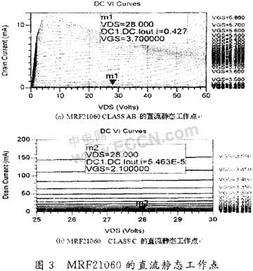

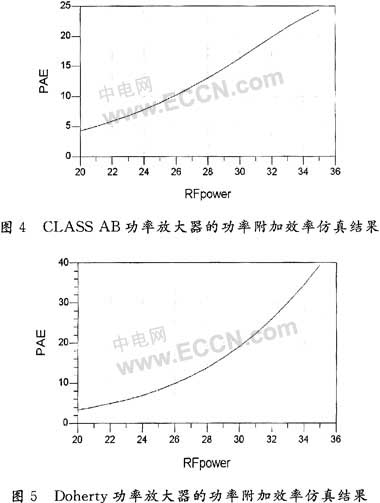

在此选择MRF21060在AB类工作状态时,静态工作点约在3.7 V处。选择C类工作状态时,选择工作在2.1 V。两种偏置状态的静态工作电流和电压如图3所示。

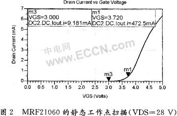

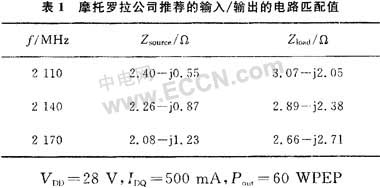

以下对整个Doherty功率放大器的仿真结果与普通的AB类功率放大器比较。如图4,图5所示。
可以看出Doherty功率放大器的功率附加效率比普通的AB类功率放大器附加效率提高了。
