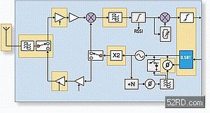

在图1所示的蓝牙结构中,接收器仅采用一次下转换,这类设计使用一个简单的本地振荡器,输出经过倍频,并在接收器和发送器间切换。FSK允许直接VCO调制,基带数据通过一个固定时间延迟且无过冲高斯滤波器,而脉冲整形仅用于发送器中,锁相环(PLL)可用采样-保持电路或相位调制器解除基带内的相位调制。通常中频相当高,以限制滤波器元件的物理尺寸,使中频远离LO频率,确保足够的镜像抑制。如果电平过高造成接收器输入过载,则应使用天线开关。

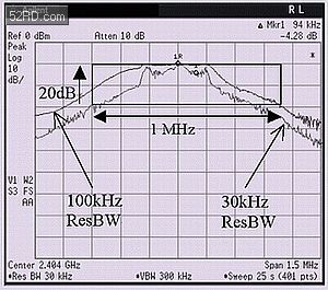

带内频谱──-20dB测试可确认调制和脉冲信号的确在1MHz宽的波段中,图2的方框可以看作是极限范围,通过设置10kHz分辨率带宽可实现这一要求,因幅值具有脉冲特性而使用峰值保持法进行测量。通过频率宽度测试而不仅只是固定模板测试,该方法能使波形偏离精确的中心频率,效果与信号模板内对中非常类似,图中隆起部分由数据包报头的非数据白化零造成。

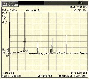

图3显示了设备的一个信号,它不存在次级谐波,但会产生超过9GHz的谐波,这正是标准频谱分析仪能进行的测量。对于研究工作来说,虽然可使用更快的扫描时间,但仍要好几秒。如果选择长扫描时间,则需要用具有深数据捕获缓冲器的新型频谱分析仪,这类仪器能对特定感兴趣的点作扫描后的放大。

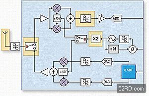

有些设计转而在发送和接收路径都有IQ混频,这种方法可提高电路集成度,将信号处理转成数字信号处理,而去除模拟电路。图4显示了一些混合电路方法,某些设计可在前端增添镜像抑制混合,目前硅片技术更高的集成度也使这种做法更为经济。

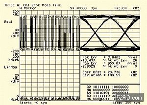

为了解设备的性能,具备多角度分析能力十分重要,图5显示了以四种方法观察相同数据的结果。偏差观察为正确码型调制提供快速直观确认,眼图和FSK误差可显示调制质量,而解调数据观察则使用户能检查前同步码、报头、同步字和有效载荷数据的存在。
