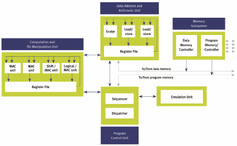

图1 CEVA-XC框图

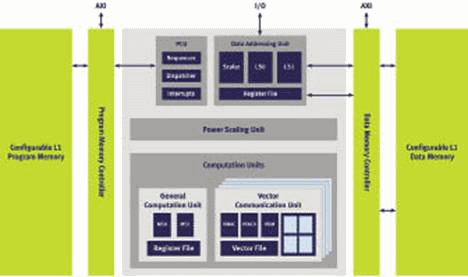

图2 CEVA-X1641框图

    CEVA-XC是一款针对最先进的无线标准优化设计的高性能通讯处理器(框图见图1)。基于CEVA-X体系构建的CEVA-XC可以完全以软件方式支持 多个先进无线标准,其中包括目前最复杂的4G标准 LTE Cat.5以及WiMAX II (IEEE 802.16m),以及 3G和3.5G。 这个创新的处理器能够以纯软基带方式同时运行多个不同的无线标准。
    一个CEVA-XC可以软件方式同时支持多个不同的无线标准,这样就完全不需要针对不同标准设计的硬件加速器。因此,可以降低整个系统的功耗以及面积。
    CEVA-XC架构可包含1、2或者4个向量处理器。每个向量处理器是一个3发射,可以处理256位宽数据的单指令多数据 (SIMD) 引擎。 其中包含16个MAC单元、算数、逻辑以及移位单元。CEVA-XC的指令集可以处理应对4G基带的处理要求,比如matrix processing、MIMO detectors、complex filtering、data permutations 以及位处理。

    CEVA-X1641是CEVA-X家族里面的一个成员(框图见图2)。它拥有4个16位宽的MAC。CEVA-X1641在65nm工艺的最坏情况下可以达到700MHz的运行频率。
    CEVA-X1641作为高性能且易于编程的DSP,可以让设计人员对他们的终端基带SOC设计灵活的进行软硬件划分。不同的基带客户在他们的设计里面使 用不同的软硬件划分方式以及单个DSP核或者多个DSP核。此外还可以保证客户的软件投资以及在未来演进产品中的软件复用。目前,多个CEVA客户正在使 用CEVA-X1641设计他们的4G无线基带。
