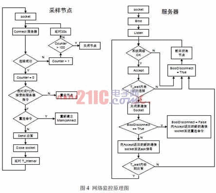

当网络发生中断时,系统软件应该能够尽快发现网络故障,并在网络恢复后仍可正常运行,因此软件应该具备网络监控功能,实时监测网络的连通性。监测网络连通性的一个比较简单的方法就是通过服务器向采样节点不间断发送 ICMP(Internet控制消息协议 )包,如果能收到回应则证明网络连通,反之则表示网络中断。此法虽然简单,但是当节点比较多时,大量的 ICMP数据包会占用 CPU资源,降低服务器的效率,故此法不可行。图 4是我们设计的一个网络监控原理图。
为避免影响到数据的实时传输,通信双方各建立两个  socket端口,一个作为数据通道专门用来传递数据信息,另一个用作监控通道,传递应答信号,监测网络的连通性;监控通道负责管理和维护数据通道。节点 和服务器端运行的监控任务都是无限循环任务,每若干秒运行一次。在每一个循环周期内,采样节点都会向服务器发起一次连接,服务器端收到采样节点的连接请求 后,和其建立连接,然后向其发送信号指令。采样节点收到信号指令后,向服务器发送应答信号,服务器若能在  T_wait时间内收到应答信号,则判定网络通畅,否则认为网络中断。如果某时刻网络出现断线,那么重新建立连接后,服务器会向采样节点发送重新连接指 令,采样节点收到重新连接指令后,会关闭原有的数据传输 socket,重新和服务器建立数据传输通道。
实验时,通过插拔网线模拟网络的连通和断线。结果表明,在系统进行数据传输时拔掉网线,若在  20秒内再接上,由于采样节点具有一定的缓存能力,数据不会丢失,网络仍可正常工作;若拔掉网线,超过  20秒之后再接上网线,采样节点和服务器之间会重新建立连接,网络仍可正常工作,但由于缓存队列溢出,数据会发生丢失;若拔掉网线超过  30分钟,采样节点会判定网络中断、记录故障并自动关闭系统,插上网线后,服务器通过网络远程启动采样节点,系统继续正常工作。
