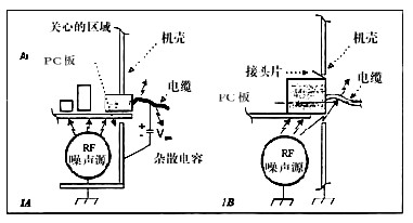

  即使工程师采取许多上述所列的预防措施,来减小在I/O区内的RF噪声,还不能保证这些预防措施能否成功地足够满足发射要求。有些噪声是传导干扰,即在内部电路板上按共模电流流动。这个干扰源是在底板和电路等之间。于是,这个RF电流一定通过最低阻抗(在底板和载信号线之间)的通路流动。如果连接器没呈现足够低的阻抗(与底板的搭接处),这RF电流经杂散电容流动。当这RF电流流过电缆时,不可避免地产生发射(图1A)。
图1 RF噪声为何到达电缆
  使共模电流注入到I/O区的另一机理,是附近有强的干扰源的耦合。甚至有些“屏蔽”连接器也无用,因为干扰源就在连接器附近,如PC机环境。如果在连接器和底板之间有一个缺口,此处所感应的RF电压可以使EMC性能下降(图1B)。

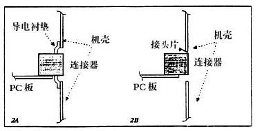

图2 连接器设计选择
  屏蔽连接器方法有,加指形簧片或垫片。连接器的搭接,是在连接器和机壳之间填满空处。这个方法要求有一个衬垫(图2A)。金属衬垫较好,只要处理合适,也就是说,只要表面不被污染,只要手不触及或损坏衬垫以及只要有足够的压力,以保持好的、低阻抗的接触。
  别的方法是连接器装接头片或者把连接器安装在机壳上。此时,最大接触面稍微小些,且应严格控制接头片的尺寸和弹性。安装屏蔽连接器时,在机壳上开口,开口的一侧要去掉油污(图2B),要仔细制作,若公差不合适,导致连接器在机壳内陷入太深,使搭接中断。每位EMC工程师知道,在“极好”的系统当中,这个问题一定要满足发射要求,并在生产线及时检查。未紧固的或弯曲的衬垫,安装于关键区域(如安装连接器的开口)的油污上,将失效。
