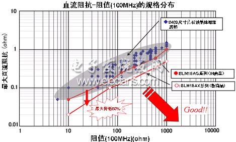

  图2显示了市场上铁氧体磁珠的直流电阻和阻值抗分布(目录规格)。图中粗箭头表明了今后铁氧体磁珠将会追求低直流电阻和高阻抗值的特性。
  以前的0402型片状铁氧体磁珠BLM15AG系列的规格(图中●所示),与至今为止的片状铁氧体磁珠(图中◆所示)相比虽然已分布在表格的下方,这次的BLM15AX系列则实现了业界最低电阻规格(见图中○)。
    图2:片状铁氧体磁珠的规格分布

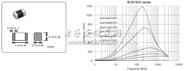

  BLM15AX系列是通过开发新材料、改进加工工序得到的新型0402尺寸的片状铁氧体磁珠。
  BLM15AX系列从10Ω~1,000Ω (100MHz)。另外,直流电阻却比以前的产品降低了60%之多。

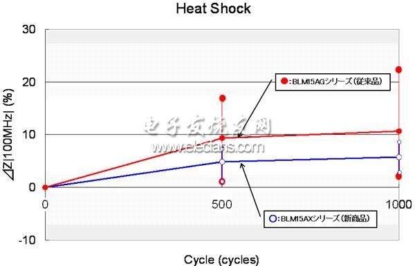

  图3显示了经过可靠性测试(耐高温、热冲击)之后,其电阻值变化也很小的特征。

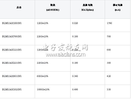

  3 规格
  表1:BLM15AX系列规格一览
  使用温度范围: -55℃~+125℃
  图3:可靠性测试产生的电阻值变化示例
