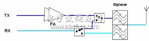

  在能够覆盖所有频段的侦听模式中灵活性是理所当然的需求。在对同一频段进行侦听时,要利用现有的用于发射机的天线滤波器时也必须谨慎。由于家庭基站中功率电平较小,也许可以通过增加低成本的RF开关,使得在需要时,可以将发射通道滤波器用于接收机通道,见图1。
图1:接收机通道共享发射通道滤波器
  如果限制该系统只能使用一个单接收机通道来实现,则在接收机主通道上还需要增加一个开关,如图1所示,这将对接收性能带来如下一些不利影响:
  * 开关的插入损耗将使接收灵敏度降低(大约0.5dB)
  * 发射链路和接收链路之间的双工隔离度指标要求大于45dB,因此开关的隔离度决定着发射链路和接收链路之间的隔离度(约为2*20dB=40dB)
  而这些问题都是无法克服的,因为任何元器件的增添都将会增加成本和复杂度。通过在收发器IC中采用额外的接收机通道输入,从而可以使下行侦听通道能够与接收机主通道保持分离,因而消除了已知的风险,并减少了元器件数量。

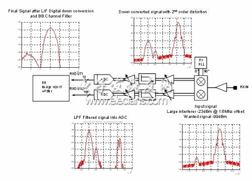

图2:采用了最大抑制指标的移动台实例
  图2中例子根据GSM900移动台的要求,采用了最大的抑制指标,具体如下:
  抑制电平=-23dBm@1.6MHz
  有用信号=-99dBm
  IP2处的Rx输入=35dBm
  低中频=500kHz
  Rx IF BW="750kHz"
  根据上述可以看到,在基带下变频并进行滤波后,有用信号可以得到恢复,恢复后的信噪比为SNR>10dB,这在基带处理中就足以实现可靠的解调。
  在基带处理中,由于处理单边带低中频下变换所需的开销较小,因而WCDMA和GSM两种接收模式能够共享相同的接收机硬件资源。为了实现资源的复用,接收机必须具有足够的线性度和压缩比,以避免在具有阻塞信号时产生失真,另外,还需具有射频频率捷变能力,以及上述的中频滤波器带宽可选择能力。

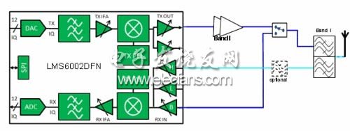

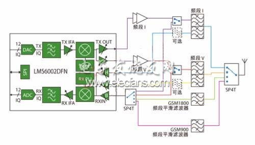

  由Lime Microsystems公司所开发的一款收发器IC具有375MHz到4GHz的频率工作范围,可以覆盖3GPP所规定的所有频段。另外,该芯片还提供 2个发射输出,两个主接收机输入,还有一个专为前面所述的侦听模式而优化的宽带接收机输入。Lime Microsystems公司所开发的这款收发器IC如图3和图4所示。
图3:用于目标频段并具有最低材料成本的最小系统实现方案。
图4:Lime Microsystems公司的收发器配置
  由于该收发器不再需要增加外围电路来实现所需的灵活度,而且提供了现有设计模块的复用,因而它不仅为针对某个单一市场的单频系统(例如,用于欧洲的 WCDMA频段I),也为能够通过动态配置来适用于任意一个蜂窝频段的多频段、多制式系统提供了具有成本效益的解决方案。
