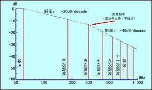

  大部分数字IC生产商都至少能生产某一系列辐射较低的器件,同时也能生产几种抗ESD的I/O芯片,有些厂商供应EMC性能良好的VLSI(有些EMC微处理器比普通产品的辐射低40dB);大多数数字电路采用方波信号同步,这将产生高次谐波分量,如图1示。时钟速率越高,边沿越陡,频率和谐波的发射能力也越高。 因此,在满足产品技术指标的前提下,尽量选择低速时钟。在HC能用时绝不要使用AC,CMOS4000能行就不要用HC。要选择集成度高并有EMC特性的集成电路,比如:

  图1 上升/下降时间为1ns的理想60MHz方波的频谱

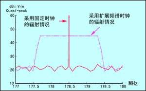

  所谓的“扩展频谱时钟”是一项能够减小辐射测量值的新技术,但这并非真正减小了瞬时发射功率,因此,对一些快速反应设备仍可能产生同样的干扰。这种技术对时钟频率进行1% ~ 2% 的调制,从而扩散谐波分量,这样在CISPR16或FCC发射测试中的峰值较低。所测的发射减小量取决于带宽和测试接收机的积分时间常数,因此这有一点投机之嫌,但该项技术已被FCC所接受,并在美国和欧洲广泛应用。调制度要控制在音频范围内,这样才不会使时钟信号失真,图2是一时钟谐波发射改善的例子。扩展频谱时钟不能应用于要求严格的时间通信网络中,比如以太网、光纤、FDD、ATM、SONET和ADSL。

  图2 时钟扩频导致的辐射降低

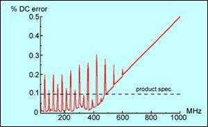

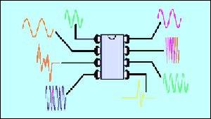

  大多数模拟设备的抗扰度问题是由射频解调引起的。运放每个管脚都对射频干扰十分敏感,这与所使用的反馈线路无关(见图3),所有半导体对射频都有解调作用,但在模拟电路上的问题更严重。即使低速运放也能解调移动电话频率及其以上频率的信号,图4表明了实际产品的测试结果。

  图3 任何半导体器件都会发生解调,所有引线都敏感
  图4 运算放大器能够有效地解调射频信号
