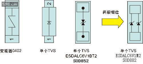

  正当单线保护器件被广泛用于抑制ESD放电时,一种在同一封装内集成两个并联二极管的两级钳位概念产生了。图1对传统的单线ESD保护与新型两级钳位二极管组件进行了对比。
  与目前的单线ESD保护二极管相比,这种创新将ESD防护性能进一步提高了。如果实施ESD放电,当在该IC输入端上施加15kV空气放电时,两个钳位级确保输出端残留最少的放电电压。
  与单ESD解决方案相比,当施加15kV放电电压时,并联两个二极管的方案将输出残余电压降低40%。此外,意法半导体(ST)开发的新封装 SOD882还有助于节省PCB空间,因为即便内置两个二极管,每线仅占用面积0.6mm2。同时,封装高度在0.4到0.5mm之间,特别适合纤薄型和滑板手机。

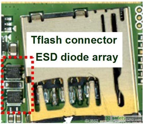

虽然单ESD二极管在键盘应用中找到了适合自己的位置,但是我们不妨介绍一下二极管阵列解决方案。在多条数据线路通过一个独特的连接器被集中在一点的情况中,ESD阵列二极管通常被用于节省电路板空间,提高连接器保护功能的稳健性。SIM卡连、手机底座连接器、外部存储卡、手机连接器等都是这种情况,如图2所示。
图2:ESD二极管阵列保护的Tflash连接器
  ESD阵列优化PCB面积
  ESD二极管阵列解决方案的最大优点是,在一个外部尺寸极小的封装内提供4个或5个TVS二极管。实际上,这是保护整个I/O连接器所必须的,因为ESD干扰的入口点通常集中于一个相对较小的面积上。
  ESD保护二极管被焊接在I/O连接器附近,用于防止61000-4-2标准规定的8kV接触放电和15kV空气放电时所产生的任何损坏。这意味着当通过一个330Ω电阻给一个150pF电容放电时,ESD保护二极管能够抵抗15kV的电压。

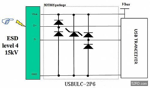

  USBULC6-2P6就是专门为满足高速数据接口的需求而开发的。这个产品的主要功能是保护USB接口。所有引脚都符合要求最严格的IEC61000-4-2第4级ESD标准。典型线路电容是2.5pF,保证低于3.5pF,可完全满足USB接口的所有设计要求。
  两条数据线路之间的差分电容均衡性是设计人员必须考虑的另一个特性。因此设计人员可以给电容参数差量极小的数据线路设计极其相似的组件。这是硅二极管的一个十分显著的优点,因为变阻器的电容偏差大约10%到20%。
  新的收发机发射信号的速度非常快,同时耗电也越来越大,为了有助于优化电池使用寿命,超低电容的ESD保护二极管的漏电流被降低到1微安以下。
  除保护两条数据线路外,还必须保护Vbus线路。这是这个特殊的保护器件的另一个增值之处,因为它保护D+、D-和Vbus三条线路。专用的TVS二极管在相同的条件下像保护数据线路一样保护Vbus线路,防护ESD浪涌。
  因为手机还有空间的限制因素,所以USB2.0的三条线路ESD防护不得超过SOT666封装尺寸。USB2.0专用ESD防护电路见图3。
图3:USB2.0保护拓扑
  图3所示的轨对轨保护概念是效率最高的高速数据线路ESD防护概念,是速率每秒480Mbits高速串行线路的最佳折衷方案,它兼顾了数据完整性、信号均衡性、低功耗和最严格的ESD标准。
