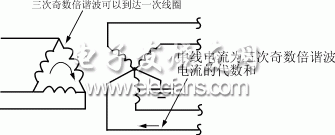

  从以上分析可看出,谐波的叠加作用是不可忽视的,这一点在三相四线供电制中表现得最明显。由于谐波相互叠加,中线会因电流过大而发热,如图4所示。另外,配电线路中的中性母线和接线板过载过热等现象也是由于谐波叠加造成的。
  图4三相四线供电制中的中线电流
