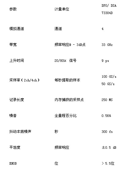

当选择示波器时,工程师应评估的关键参数概述如下表所示:

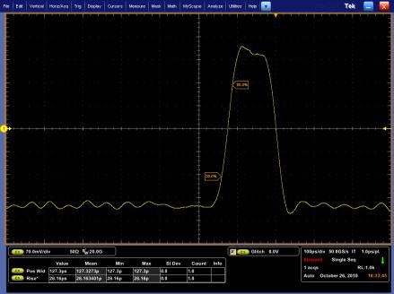

高速信号很容易产生信号完整性问题,因为它们涉及快沿和极窄的单位间隔或位次(bit times)。随着通信链路数据速率的增加,将增加两件事的发生:用户界面缩小,信号上升时间减少。例如,通过将 5 Gb / s 脉冲与 8 Gb / s 脉冲进行比较得出,位宽从 200 ps 降为 125 ps。这使得一项设计的裕量减小了 38%。此外,这也使得接收机的工作更加困难,因为它试图以更小的裕量,用非常快的数据速率将 1 与 0(零) 进行区分。同时,上升时间也从约 30ps 减少为刚好超过28 ps。8 GB / s 信号展示如下:

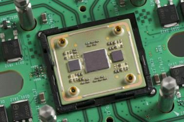

图 1 所示的组件是采用了锗化硅 BiCMOS工艺的 70000D 示波器的新式前端,该前端为 33GHz、100 GS / s。该芯片包含 2 个通道(2 块小芯片)的前置放大器及一个 100 GS / s 的跟踪/保持集成电路(IC)(large die)。泰克公司通过将前置放大器和采样/保持功能集成于单一封装中,提高通道间的匹配能力,减少由其他示波器中使用的独立采样/保持电路和 ADC 器件引起的交叉失真。一般情况下,减少所需的组件和接口数量可减少噪音和计时的不确定性,从而提高了 ENOB 性能。
我们为此种前端设计提供的另一项创新是大偏移范围和终端性能。通过前置放大器芯片上的分离路径输入结构和多芯片模块上的 AC -接地端接电阻器,从而实现了此种性能。该性能可以更加轻松地对大型直流偏置或直流偏置终端信号做出准确的测量。

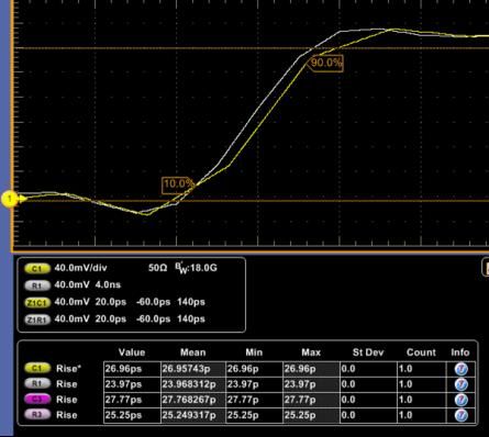

下图显示了较高的采样率值。**跟踪线(C1)在 50 GS / s 上,而白色跟踪线(R1)在 100 GS / s 上。过采样原因包括:
· 为确保信号中已知和未知的高频部分被捕获,且没有混叠
· 为实现卓越的定时分辨率(特别是快速瞬态信号或边缘上的定时分辨率)
· 作为一种减少测量中噪音的手段。采样过密会减少量化噪声,产生的此类量化噪声是示波器中 A 向 D 转换的一部分
