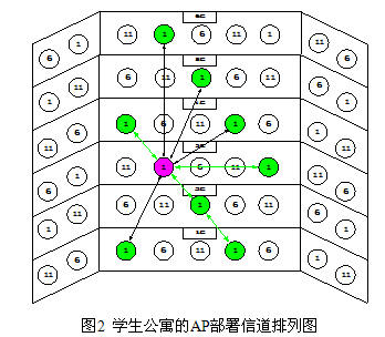

因此,对一个大的WLAN网络来说,尤其是高密度部署的网络,同一信道常常需要被不同AP使用。而这些AP之间存在着重复区域时,就存在互相干扰问题。图2是一幅学生公寓的AP部署信道排列图,由于墙壁隔离度差,不仅同一层楼的同信道AP之间可见,上下楼层之间的同信道AP也存在互相干扰的情况。
同频AP之间如果可见,以802.11为基础的WLAN,空口是所有设备的公共传输媒介,两个AP之间将根据CSMA/CA原则,进行互相退避,这势必会大大降低性能,两个AP的总性能将不会超过一个信道的性能。

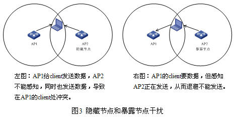

如果同频AP之间不可见但覆盖区域有交集,则对处于交集区域的Client而言可能会形成隐藏节点或暴露节点问题(如图3所示)。
隐藏节点和暴露节点会产生两个方面的问题,其一是报文发送时需要退避或不断重传;其二是由于报文重传时会降低报文发送的物理速率,导致同一AP的影响范围扩大,也使得报文发送占用更多的空口时长,冲突几率加大,引起更多的重传。

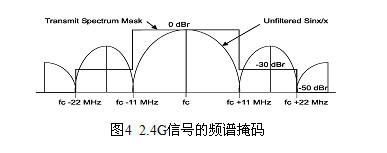

根据802.11标准,RF信号发送时其频谱宽度有一定的要求。以2.4G为例,信号的频谱掩码如图4所示:
其发射频宽为22MHz,在距离中心频率11MHz之外时,要求衰减超过30dB。对任何WLAN发射机来说,在发射频宽之外,信号也不可能马上降低为0,而是逐渐衰减。如果两个中心频率不同的WLAN设备之间的发射频宽有重叠的部分,就会产生相互影响,形成了邻频干扰。即使对不重叠的相邻信道(如2.4G的1、6 信道,11a的161、162信道),如果两个设备之间距离过近且发送功率比较大,也会产生影响。

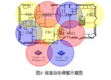

RRM是WLAN网络的频谱资源管理模块,负责空口噪声、网络外的WLAN干扰、空口利用率,以及AP和Client的流量交互等信息的监控和分析,并根据这些信息动态调整AP的信道,选择最佳信道进行传输。信道调整必须进行整网考虑,并需要考虑对Client的影响最小。如图6所示,要覆盖的目标办公区外有两个其他网络的AP,分别工作在信道11和信道6上,则RRM能够根据空口扫描结果,将和它们临近的AP自动调整到其他非干扰信道上。

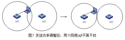

另一方面,RRM能够监控本网络中各个AP的邻居信息、Client的RF信息等,并根据这些信息动态调整每个AP的发送功率。当发现覆盖黑洞时,将加大发射功率;当发现同信道的邻居AP的信号强度高于一定程度时,将降低发送功率,从而降低相互干扰(如图7所示)。

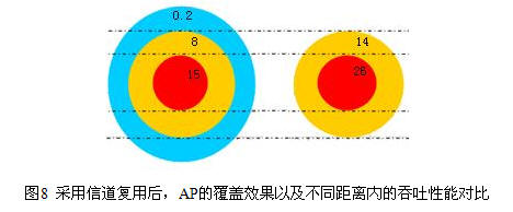

在高密度部署的环境中,如宽敞的会议大厅、学生宿舍、图书馆等,AP部署密度比较高,常会导致同信道的AP之间可见,相互干扰严重。利用信道复用技术,可以进一步降低AP的覆盖范围,从而消弥相互干扰,提高信道重用程度。
信道复用实际上是提高AP的CCA门限并降低接收灵敏度。CCA,即信道空闲评估,是指WLAN芯片在向空口发射信号前需要评估信道是否为空闲。若为空闲,则在执行完冲突退避算法后就可以发送报文;若为忙,则需等待。接收灵敏度是指要求到达WLAN接收机的RF信号强度不能低于一定值,才能被正确接收。实际上,当RF信号强度低于接收灵敏度时,WLAN芯片将不启动接收动作。
当接收灵敏度降低时,将会缩小AP的覆盖范围,但同时能够忽略同信道的邻居AP信号,从而不影响各自范围内的接收。当提高CCA门限时,即使同信道的邻居AP在发送信号,只要信号强度不超过CCA门限,AP仍能够发送自己的信号。此时只要该信号到达Client处能够满足SNR(信噪比)要求,仍能被Client正确接收。
