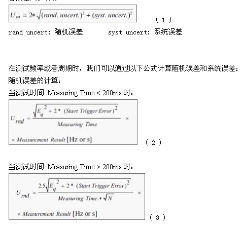

频率和周期互为倒数,所以在频率计的测试中,频率和周期的误差计算方法是一样的。从测试误差的产生来说主要有两类,一类是随机误差,一类是系统误差。随机误差主要由于如噪声或者一些随机因素产生的误差,很难消除。系统误差主要是由于测试方法、仪表设置或者仪表性能引起的误差。不同的设备制造商都有自己的关于误差的计算方法,大同小异,本文论述泰克FCA3000系列频率计测试误差的计算方法。
总误差: (U tot)
其中 MR = Meas. Result ( Freq or Period ) , MR测试结果,可以是频率或者时间
MT = Mear. Time 测试时间
TBE = Time Base Error ( 时基误差 )

首先计算随机误差
1、 通过公式(5)计算 Enoise= Vnoise/inp.sign.slew rate (v/s) at trig point
当被测信号是CW时inp.sign.slew rate (v/s) at trig point=2П(100MHz)*5V = 3.14*10 9
Enoise= Vnoise / inp.sign.slew rate (v/s) at trig point= 500uv/3.14*10 9=0.159 ps
2、 Start Trigger Error = Ess = Enoise, 代入公式 (3)
Urnd = [2.5* (100ps2 + 0.159ps2)1/2 / 1*8001/2 ]*100MHz = 8*10-4 Hz
计算系统误差,通过公式 (6)
Usys= {1/3*[ ( 1.7*10-6*100MHz ) 2 + [ (200ps / 1s ) * 100MHz ] 2]}1/2= 93Hz
计算总误差,通过公式 (1)
Utot = 2* [ ( Urnd 2 + Usys2 ) ]1/2 = 186Hz
