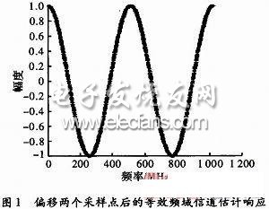

  从式(1)可以看到,时域上线性偏移,频域上叠加线性相偏。时域上偏移越多,相偏变化越快。偏移两个采样点后,等效的频域信道估计响应如图1所示。
  从图1可以看出,频域等效信道响应呈周期性变化;当信道偏移量扩大时,此变化周期变快;当变化周期快于频域信道估计周期时,系统性能将会恶化。LTE 下行帧结构中,采用每个RB在频域上包含14个子载波,中间插入两个Pilot,用于信道估计。Pilot中间位置则使用插值算法作估计。如果频域相偏变化过快,则会导致插值算法估计不准确,影响链路性能。

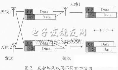

  假设LTE 2×2 MIMO系统,发射天线存在不同步的情况如图2所示。
  以接收端天线1为例,在FFT窗内对接收数据作变换,设r1(i),r2(i)分别为来自发送端天线1和天线2的:Data区域的时域信号抽样点,其中0≤i≤NFFT-1,并设r2(i)为接收端FFT窗内的时域信号抽样点,时延为p个抽样点。

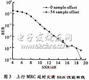

  首先分析接收端由于两天线间上行延时不平衡,对系统造成的影响。分析高斯白噪声信道下,不同信噪比环境下,不同的延时差异条件下,系统性能的恶化情况。图3是AWGN信道下的BER仿真结果。
  从图3中可以看出,上行由于LTE标准中频域插入的RS为全频段设置,接收机不需要进行频域插值,所以延时对接收机几乎没有影响。
