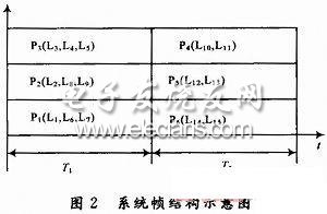

  系统的时频资源被划分为6部分,如图2所示为系统帧结构示意图。
  时频资源与15条链路之间的分配关系为:
  P1分配给链路L1,同时被链路L6和L7复用;P2分配给链路L2,同时被链路L8和L9复用;P3分配给链路L3,同时被链路L4和L5复用;P4分配给链路L10和L11;P5分配给链路L12和L13;P6分配给链路L14和L15。本文不研究T1和T2的最佳比例,为了讨论方便,这里将时隙均分,即T1=T2。
  由于移动台在小区的分布有可能是非均匀的,因此小区中不同区域的话务量会有差别,在话务量大的区域会因资源紧张导致部分移动台无法接入网络,而话务量小的区域会造成部分系统资源闲置浪费。为提高资源利用率,在采用以上资源分配的同时,同一扇区的两个中继节点采用柔性资源分配方式,如图1所示,S1扇区的RS1和RS2共用一份时频资源,当中继节点有移动用户接入时,该节点的时频资源由它服务区域的业务量动态分配。
  通过资源的有效划分,以及采用链路BS-RS复用链路BS-MS的方式,有效节约了中继节点的资源开销;同一扇区的两个中继节点根据话务量的状况采用了柔性资源分配方式,从而使系统资源的利用率得到进一步提高。同时,由于基站使用了定向天线,在资源分配时,原始链路与复用链路在不同扇区,因此避免了资源复用而导致的同频干扰。

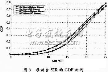

  图3为移动台SIR的累积分布曲线(CDF)图,仿真中选取RRP资源分配方案作为参考比较方案。在计算链路RS-MS的链路SIR时,取干扰最大的情况。从图3可以看出,由于SIR准则综合考虑了基站、中继节点的发射功率,通信距离和路径损耗等因素,因此,采用该准则所得到的系统性能要优于通信距离准则的方案。
  由于方案中BS-MS链路和BS-RS链路中基站采用了方向性天线,它们受到的干扰要小于RRP方案,因此,本文提出的基于方向性天线的资源分配方案中得以动态的SIR整体上要优于RRP方案。
