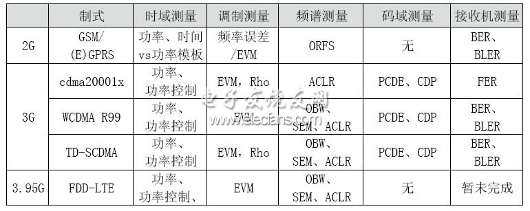

  不同的无线技术都有相应的测试规范,如GSM手机测试依照3GPP 51.010,WCDMA手机测试依照3GPP 34.121。但生产线通常不需要测试所有项目,否则成本会非常大。表1所示为一般研发阶段和生产线常用的测试项目,这些项目可保证手机最基本的射频性能的合格。
  表1 常见射频测试项目
常见射频测试项目
  而且,随着技术的发展,测试规范也在不断增加新内容。如LTE,很多项目还在持续完善当中,比如MIMO技术对LTE终端吞吐量和接收机误码率的影响,各终端厂家还在探索中。CMW平台是业内目前唯一实现LTE终端信令测试功能的方案。使用该平台,可模拟LTE基站的许多信令动作,完成终端的早期测试。CMW还可扩充为独立的双通道仪表,实现MIMO的流量和接收机的测试。

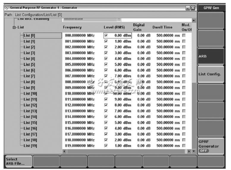

  列表模式下的信号分析
  CMW500可灵活产生列表模式(List Mode)的信号。如图1所示,每个频点的功率和频率的设置都不一样。使用Smart Alignment可快速捕获这个信号。
  图1 列表模式信号的频点列表

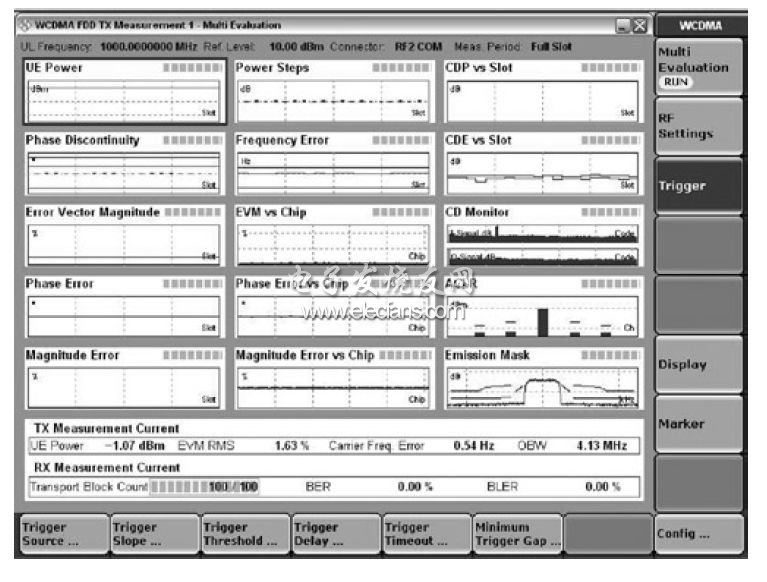

  Multi-Evaluation和环回BER并行测试
  Multi-Evaluation可将WCDMA信号需要的发射测试结果一次性测得。如图2所示,CMW500还能同步进行误码率和误块率的测试。
  图2 WCDMA信号的Multi-Evaluation测试结果
  在这个实例中,使用CMW500播放一个特定的波形文件,再用CMW500进行接收,通过内部触发器实现UL和DL同步,由CMW500读出BER结果,实现真正的收发并行测试。

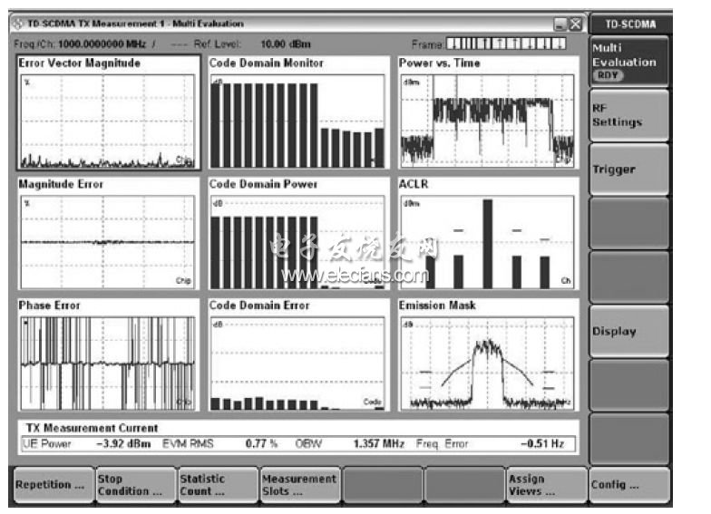

  TD-SCDMA信号分析
  TD-SCDMA是我国提出的3G标准。目前CMW500支持对TD-SCDMA信号的Multi-Evaluation测试,且速度非常快。据以往实测结果,通过Multi-Evaluation测得指定频点的所有发射机结果,如图3所示,包括Modulation、Power vs. Time和SEM等等,时间可控制在1秒左右。
  图3 TD- CDMA信号的Multi-Evaluation测试结果
