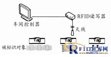

  RFID(Radio Frequency Identity technology,无线射频识别技术)通过无线的方式,对存储于RFID标签中的数据进行自动采集,以获取被标识对象相关信息,一个简单的RFID数据采集系统由RFID读写器、天线(内置或外置)、RFID标签3部份组成,如图1所示。

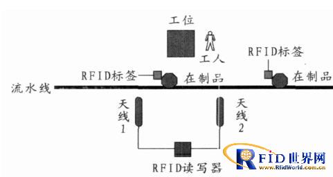

  生产线可视化的目标是使企业管理层能够实时地发现在制品生产和生产线运转状态,本研究的技术实施方案如图2所示。方案主要由流水线、RFID数据采集系统、在制品和工位几个部分组成,在制品在流水线上移动,到达工位后由工人取下进行零配件组装,完成后再放回流水线,直到完成所有工序,RFID数据采集系统主要包括一个带有双天线的RFID读写器,每个在制品都和一个RFID标签进行绑定。
图2 生产线可视化技术实施方案
该技术的基本原理是:当绑定有RFID标签的在制品以先后顺序经过天线1和天线2时,将触发2次RFID标签读写事件,通过对事件产生的相关数据的记录与处理,来判断在制品的完成情况及各个工位的运转情况。

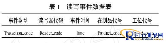

  以读写器代号和工位代号为关键字的RFID标签读写事件数据表如表1所示。

  1)生产线监测。生产线监测是通过对工位的监测,判断整条流水线是否运转正常。当在制品在工位逗留时间过长,或工位出现在制品堆积时,可判断为工位异常。令在制品在工位允许的最大逗留时间为Tmaxi,工位允许堆积的在制品最大数量为Nmaxi,则判断工位异常的公式如下:
  如果Timej-Timei>Tmaxi,则在制品逗留超时,式中Timej,Timei为读写器天线2和天线1的2次读写事件发生的时刻。
  当在制品经过天线1,而没有经过天线2时,公式变为:Timecorrent-Timei>Tmaxi。

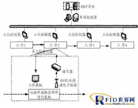

  为了验证RFID技术在生产线监控中的实用性,在重庆某摩托车发动机生产线进行了应用示范,发动机生产是典型的离散零配件组装式生产,企业管理层有监控在制品生产和生产线运行状态的需求;同时,发动机在包装之前要进行质量检查,不合格的产品将会进入返修程序,因此在制品的组装路径需要控制。该生产线主要包括上线、曲轴、箱盖、返修、贴花及包装等工位。系统实施体系结构图如图4所示。
图4 系统体系结构

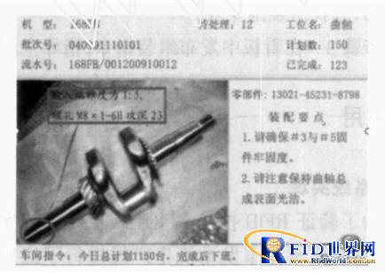

该系统在各工位配置13.56 MHz的RFID读写器及存储容量力2KB的标签,以构成RFID数据采集系统,用于生产线监控系统数据采集。系统配置 19英寸的MD显示屏,用于装配要点的提示。工位控制器采用嵌入式单板机WAFER-5822,运行嵌入式操作系统。车间控制器和ERP应用系统采用PC 机平台,使用C/S架构。车间控制器用于工位协调,ERP应用系统系统用于计划排产和生产线状态显示。由于该摩托车企业的发动枧生产线没有实现机械化的路径改变装置,每当在制品经过质量检测后,工人需要根据LCD上显示的指令决定在制品的前进路径。如果在制品需要返修,则由工人需把在制品从生产线上取下,再由专门的运载工具转运到返修工位。
  工位LCD显示界面如图5所示。
图5 工位LCD界面
