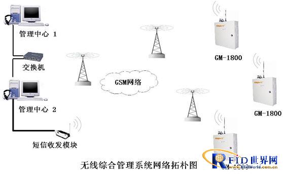

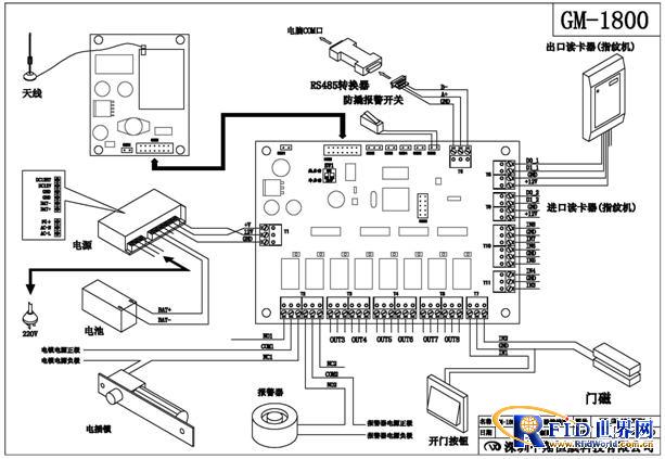

1.无线门禁控制器:
无线门禁控制器GM-1800由稳定的开关电源、控制板、短信收发模块三部分组成;控制板可接2个读卡器,8路开关量输入、8路继电器输出、4路AD输入接口;短信收发模块负责与管理中心电脑上安装的无线综合管理软件通讯。
2.无线门禁综合管理软件:
通过电脑对所有单元进行中央管理和监控,进行相应的时钟、授权、环境监控、信息统计等管理工作。
3.管理中心电脑短信收发模块
负责与各个无线门禁控制的通讯,是短信发送接收终端。理论上每个短信收发模块都能和N个无线门禁控制器手机号码通讯,但考虑到实际应用操作和系统的稳定性,建议每个短信收发模块管理无线门禁控制器在50台以内;而每台管理电脑可以接多个短信收发模块。
4.手机SIM卡
每个无线门禁控制器需要配备一张手机SIM卡,管理中心短信收发模块同样需要一张手机SIM卡。

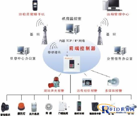

四、系统连线图
无线管理系统应用拓扑图

  1.    读卡器到控制器的线建议采用6芯多股线(单芯截面积大于0.3平方毫米),距离不要超过100米;
2.    按钮到控制器的线建议采用两芯线(.(单芯截面积大于0.5平方毫米)
3.    电锁到控制器线建议采用两芯电源线(单芯截面积大于1.0平方毫米),如果需要获取门状态即门磁接线,加布两芯. (单芯截面积大于0.3平方毫米)
4.    控制器需接在有地线的插座上,建议机箱对建筑地进行良好的接地。不要和其他大电流设备共用一个插座。
5.    控制器自带的GSM天线最好延至信号较强的地方,确保通讯正常。
