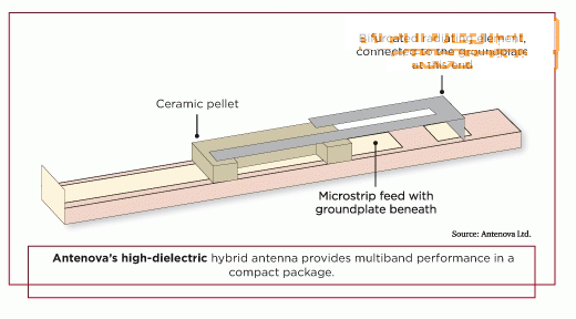

  例如,Antenova已开发出一种用于无线LAN、覆盖2.4到2.5GHz和4.9到5.9GHz双频段的双带混合IEEE 802.11a/b/g天线,它具有4×4×20mm的体积(见图3)。
图3:Antenova的高电介质混合天线在一个紧凑封装内提供多带性能
  该天线有三个元件:一条微带馈线,它也与接至天线的1.2mm直径、超小同轴电缆馈线匹配;一个发射器件,由1/4波长地块和两个共振器(每频段一个)组成;及一个陶瓷颗粒,它负责激励发射元件并在发射元件和馈线间形成耦合。
