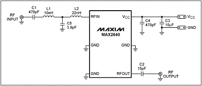

  其次,应对输入匹配电路进行优化。本应用笔记所要求的电路工作带宽增加了输入调谐的复杂度。为保证整个频率范围内具有理想的平坦增益和噪声系数,应该进行适当的权衡。本应用笔记中,力图在整个频带范围内保持恒定增益,并将噪声系数降至最低。为了达到这一目标,不得不牺牲输入回波损耗的性能。LNA输入采用T型匹配网络,以提供宽带匹配;同时在LNA输入需要一个隔直流电容。
图1. MAX2640针对470MHz至770MHz ISDB-T应用的调谐电路

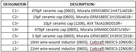

表1. MAX2640针对470MHz至770MHz ISDB-T应用的评估元件列表

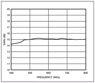

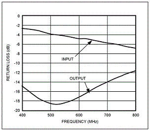

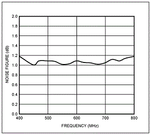

  采用以上电路,测量VCC = +2.8V和TA = +25°C时MAX2640的性能。在频段中心,LNA具有1.05dB的噪声系数、15.1dB增益、-5dB输入回波损耗、-16.5dB输出回波损耗、-16dBm的IIP3和-26dBm的输入P1dB。整个频段内,噪声系数低于1.2dB,增益平坦度大约为±0.1dB,输入回波损耗低于-3dB,输出回波损耗低于-12.3dB,IIP3优于-18dBm,输入P1dB高于-26dBm。
  为保证在法拉第腔中对精度、噪声系数的准确测量,电路损耗、输入和输出匹配元件的损耗均已计入所有测量值,整个频段的性能如图2–4所示。
图2. 优化后的噪声系数与频率的对应关系
图3. 优化后的增益与频率的对应关系
图4. 优化后的输入/输出回波损耗与频率的对应关系
