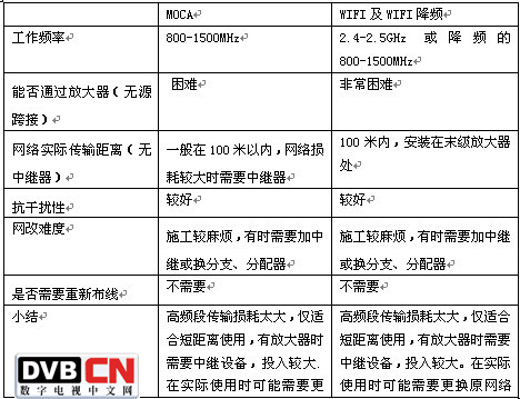

图1:部分高频EOC产品

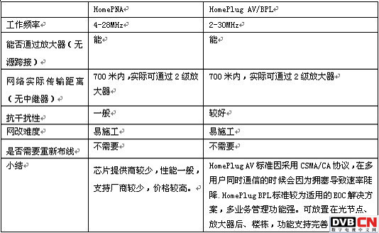

图2:部分低频EOC产品
从上面图1与图2的分析可以看出,不管是低频还是高频EOC方案,都存在着在广电接入网改造与建设中不利的一些因素。
为此,日前DVBCN记者针对上述的一些问题,采访了广电行业内的一些专家。
