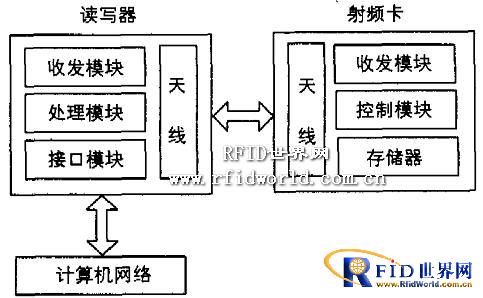

  基于 RFID的动物识别与跟踪管理系统由RFID射频卡、读写器和计算机网络三部分组成,见图1。读写器一般作为计算机终端,用来实现对RFID射频卡的数据读写和存储,它是由控制单元、高频通讯模块和天线组成。本系统中读写器包括固定式和手持式两种。RFID卡则是一种无源的应答器,它主要由一块集成电路 (1C)芯片及其外接天线组成,RFID芯片通常集成有射频前端、逻辑控制、存储器等电路,有的甚至将天线一起集成在同一芯片上。
图1 基于RFID的动物识别系统结构
本系统的基本工作原理是:当带有“耳钉“(RFID卡)的猪进入读写器的射频场后,由其天线获得的感应电流经升压电路升压后作为芯片的电源,同时将带信息的感应电流通过射频前端电路检得数字信号送入逻辑控制电路进行信息处理;所需回复的信息则从存储器中获取经由逻辑控制电路送回射频前端电路,最后通过天线发回给读写器。

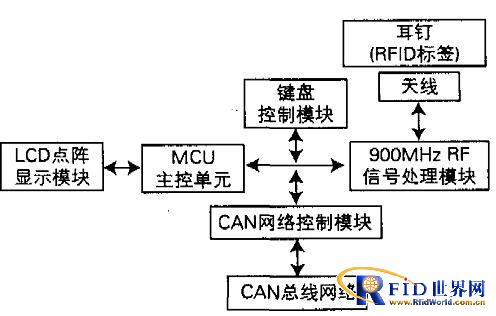

  本系统中使用的RFID标签读写器有两种:一种是固定式读写器;另一种是手持式读写器,见图2。固定式读写器与手持式读写器的主要区别是:手持式读写器能够在读取大量的RFID标签信息后,使这些信息通过pc机的USB接口或COM口输入到系统的软件平台中。而固定式读写器在读取RFID标签信息后是实时传输到软件平台中,而不用在读写器中存储。固定式读写器被安装在猪舍的某一固定位置,可以通过CAN总线网络与软件平台实时进行数据和信息交换。手持式读写器的使用十分方便,在集中读取RFID标签信息后然后才与Pc机进行数据交换。由于篇幅的限制,本文中只给出了固定式读写器的原理框图,见图3。其中各模块的功能如下:
图2 系统网络结构图
图3 固定式读写器框图
(1)MCU可以采用16位单片机,嵌入式软件平台采用C语言编写。MCU中固件负责整个读写器对RFID标签的识别与读写控制工作,以及与软件平台通过CAN网络进行通信和数据处理工作。LCD点阵显示模块作为软件平台的一个辅助显示终端。
(2)CAN网络控制模块:CAN总线网络在波特率为9600时通信距离达到1.5krn,通信物理传输媒介简单。只需两芯双绞线及可组成总线网络,CAN总线网络在双绞线上传送的物理信号是差分电压信号,抗干扰能力强,传输距离远,通过CAN网络控制模块的控制能以多主机方式通信。CAN网络控制模块负责网络状态监控和网络通信仲裁等工作,使总线网络通信实现无阻塞地工作。
(3)900MHz RF信号处理模块:负责对 900MHz的射频信号进行调制和解调工作,并通过900MHz的无线电波对RFID标签进行读写控制,对900MHz RF信号处理模块能通过发射能量的控制来控制RFID标签识别的感应距离,并使用反碰撞技术可以识别感应区内的多个RFID标签。该模块与MCU主控单元通过并口连接,MCU可以通过命令控制该模块进行处理工作。
(4)读写器可以对多个RFID标签进行读写处理,并能设置RFID标签的读写距离和方向,读写器能自行判断RFID标签是否被重复读写处理。

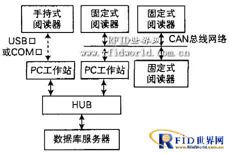

  2.3 系统网络结构的实现
  本系统网络结构见图2。系统中手持式读写器通过PC工作站的USB口和HUB集线器与数据库服务器进行数据交换。而固定式阅读器则通过CAN总线网络和PC工作站相连,然后通过HUB与数据服务器通信。

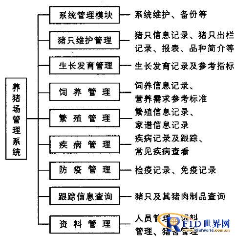

  为了有效地采用现代化管理方法,合理的组织生产,我们对养猪场内的物流活动进行仔细的需求分析。通过对某现代化养猪场的调查,养猪场内的管理对象不仅有猪,还有猪肉及其制品,饲料、员工等,因此,本系统设置了9大功能各模块:即系统管理、猪只维护管理、生长发育管理、饲养管理、繁殖管理、疾病管理、防疫管理、跟踪信息查询和养猪场资料管理,各模块功能见图4。
  整个系统平台采用C/5技术,数据库使用SQLServer2000,处理系统内部事务。前端开发平台采用Delphi6.0设计,系统采用多线程技术,可以实现对养猪场内RFID标签读写器使用状况的监测。系统通过几个月的运行,情况良好,基本上达到了预期的要求。
