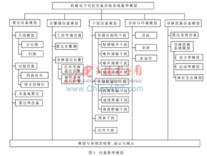

针对机载电子对抗系统的特点,在分析系统主要功能的基础上,建立了图1所示的仿真数学模型。
(1)雷达仿真模型。雷达仿真模型用于模拟加载在敌我双方飞机、舰船、导弹阵地上的各种雷达的工作过程和技术、战术指标。主要包括雷达发射机模型、接收机模型、天线扫描和方向图模型等。
(2)告警器仿真模型。告警仿真模型用于模拟告警器的发现、识别及告警工作流程。
(3)干扰仿真模型。干扰仿真模型主要包括有源干扰吊舱模型和无源干扰模型。
(4)目标与环境模型。目标与环境仿真模型用于解算目标瞬时RCS及电磁波传输特性,包括大气传输、地面反射、杂波图或点杂波以及多径效应等。
(5)导弹武器仿真模型。导弹武器仿真模型用于仿真导弹武器的发射、飞行、击毁过程。

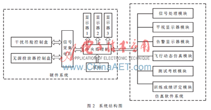

该训练系统以硬件平台为基础,通过信号采集系统获取干扰吊舱控制盒、无源投放器控制面板的输入信息。软件可以模拟飞机平显、多功能告警显示器,主要用于飞行员对机载电子对抗设备模拟仿真操作训练和测试,使飞行员掌握复杂雷达信号环境下某型机载电子对抗设备的使用,提高电子对抗作战技能。同时,将使用者引入到由计算机合成的虚拟战场环境中去,使受训者在与系统的直接交互中感受战争,研究电子对抗作战方法、样式及理论,并可对作战毁伤效果进行评估并提出改正意见,为未来作战方案提供决策依据。系统结构如图2所示。
2.2 系统硬件电路设计实现
硬件系统由显示装置、中央处理机和人机交互部分组成。显示装置含3个液晶显示器,其中主显示器用于实时显示敌我态势和软件界面,另两个副显示器在两侧,模拟飞机座舱的左右两个操作台。中央处理机用于数据的处理,为携行方便,将中央处理机与主显示器合在一起。人机交互部分主要用于获取电子干扰吊舱控制盒和无源投放器控制面板各种控制按钮的状态,通过数据采集处理电路与主机通信,实现半实物装备与虚拟战场环境之间的交互并为准确评定训练成绩提供客观依据。
人机交互部分是系统硬件电路设计的重点。根据人机交互部分的功能要求,自行设计了信号采集电路。该电路由信号驱动、CPU两部分组成。CPU采用 C8051S020单片机,通过P0口采集发射、投放、加电信号等各开关的状态。CPU采集开关状态后通过RS232口发送到中央处理机,中央处理机获取串口发送来的信息与仿真训练软件实时交互,实现仿真训练。接口控制系统的串行通信速率为9 600 b/s,在设备状态发生变化后,能够在少于2 ms的时间内完成设备状态的采集、处理和传送,完全满足实时处理的要求。
