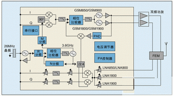

  如德州仪器用于GSM的收发器TRF6151(图1),集成在上面的功能包括片上电压调节器、VCO和VCO槽路、PA功率控制、PLL回路滤波器EDGE阻塞器检测、LNA增益分步控制及VCXO。
