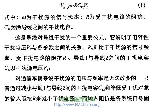

2.l电容性干扰
两条并行导线,若导线l为干扰源,电压为K,导线2为被干扰的电路,则产生于导线2与公共地之间的干扰电压可表示为:

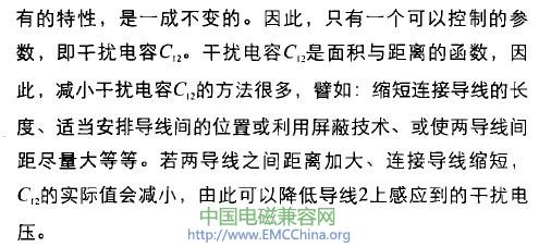

从公式(l)中可以看出,电容性干扰是客观存在的,但它可以量化,可以在一定程度上加以控制。

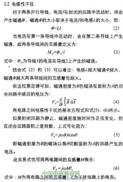

通过以上关系式看出二干扰情况与频率、磁通密度、封闭回路所包围的面积、两电路之间的互感量成正比。因此,通信车辆完全可以通过控制封闭回路所包围的面积、两电路之间的互感量来改善电磁环境提高整车的电磁兼容性指标。

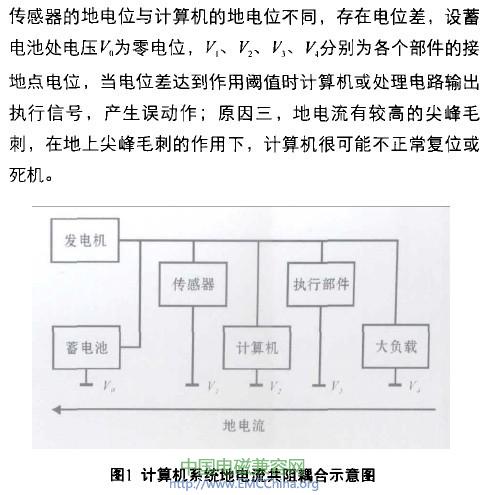

计算机不正常复位或死机一类的故障在原装备的通信车辆中经常发生,这些故障往往在发动机启动、发电机或大功率负载开启、电磁铁或电磁阀动作过程中发生。由于计算机本身已经进行了电磁兼容处理,干扰信号往往不是从电源端进入,而是从地线拾取干扰。用图l可说明计算机系统受干扰的原理。由于通信车辆的车体和接地搭接存在电阻,计算机系统与大负载之间有明显的共阻祸合,这是其一;其二是
在电磁兼容研究中,良好接地的目的一方面是尽量降低若干电路共用的接地阻抗所产生的干扰电压,另一方面是避免产生不必要的接地环路,以免感应外来磁场的干扰或者造成不同接地点而产生干扰电位差。分析证明,工作频率高于1MHz或导线长度超过工作信号波长的l/20时,必须采用多点接地的方式,才能保证接地的实质效果。这使得工作频率高于1MHz电路的接地点变得讲究起来,判断良好设计与一般设计的一个重要区别点也就体现在对接地点的选择和确定上。解决工作频率高于1MHz电路干扰的另一个难点是线路的干扰电容很容易形成接地环路。在通信车辆中目前工作频率高于1MHz的电路和系统很多,可以说,凡是应用计算机技术的系统都属于这一范畴。
最实用的低频接地方法是综合串联单点接地和并联单点接地的优点,使总的接地效果满足低干扰指标并避免过于复杂的连线要求。综合的方法是:以能量、功率的大小分类,使不同能量、功率的信号与不同干扰强度的电路的接地点不在同一点。多个低功率或低能量的电路可以共用同一个接地点,而其他较高功率的电路必须使用其他的接地点。

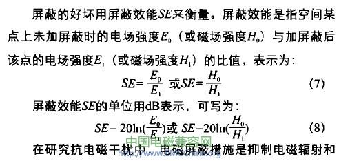

屏蔽是利用屏蔽体来阻挡或减小电磁能量传输的一种技术。理论上封闭的理想金属体可以接近100%地封闭电磁场,使封闭区内的电磁场不外泄,外部的电磁场不进入。而现实中要做到这一点是很难的。屏蔽与接地的关系相当密切,一般来说,作为屏蔽用的金属物件都必须接地。
信息泄漏和预防电磁干扰的重要技术措施之一,目前为了防止敏感设备受到干扰和电磁泄漏产生干扰主要采用电磁屏蔽机箱,其设计显得尤为重要。而就目前通信车所用机箱现状看,在电磁屏蔽方面的考虑较少,机箱在人们眼里仅仅是一个罩在设备外的“盒子”,其外型由设计者的喜好随意设计,且根据需要在机壳上随意开孔,造成了不必要的电磁泄霉。
