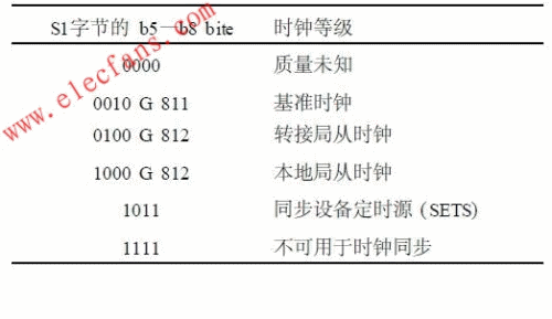

S1字节位于SDH 帧结构中的MSOH 中的第9行、第1列。在ITUT - TG. 703建议中规定了STM - N接口的SSM编码方式,用复用段开销字节S1的b5~b8 bite表示。S1字节定义如表1所示。
表1 S1字节在SDH帧结构中的定义
SDH微波传输中的同步时钟
需要注意的是在进行时钟配置时,为了实现时钟保护倒换,必须启动S1字节。

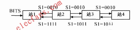

当两个站点间传输中断时,譬如发生在站2和站3之间,正常时钟跟踪链从传输中断处的下游网元(站3)的跟踪状态会发生变化,进入保持模式,同时向下游网元(站4)插入S1字节1111,下游网元站因此也进入保持模式,如图2,这时站3以下的站点全部进入保持模式,电路部分进入时钟跟踪异态,直到站2 和站3之间传输恢复才恢复全电路的时钟跟踪稳态。

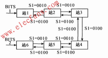

(2)两个外定时源的方案设计图3是SDH微波点数双B ITS配置组网。站1和站6各外接1个B ITS,假设为G. 811时钟。电路正常情况下,即没有电路中断和站点故障等异常现象时,站1、站2和站3都主动跟踪B ITS1时钟源,B ITS2作为备用时钟源,站4、站5和站6都主动跟踪B ITS2, B ITS1为备用时钟源。这种配置可以有效解决时基信息多次转接造成质量下降的问题。

图2 SDH微波电路单B ITS异常工作图

图3 SDH微波电路双B ITS正常工作图

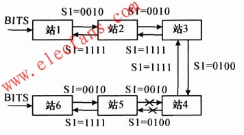

当两个站点传输中断时,如图4所示,例如发生在站4和站5之间,这时,站5、站6主用的外部时钟源不变,但失去了备用的外部时钟源。站4 由原来跟踪B ITS2转换成跟踪B ITS1 的时钟, 同时向站3 发送S1111,因此,站1、站2和站3失去了备用的外部时钟源。直到电路传输恢复时钟源跟踪关系才能恢复。广州市广播电视数字微波电路的时钟配置就是采用这种方式。

图4 SDH微波电路双B ITS异常工作图
