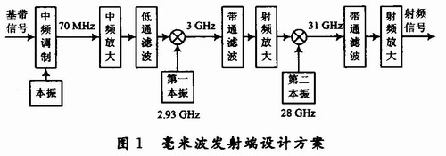

本设计要将70 MHz的信号上变频到31 GHz输出,考虑到经过功率放大后的强发射信号泄漏对发射机性能指标将造成影响,并且此时采用滤波器来提取输出信号非常困难,代价昂贵,因此采用两次变频的方法,将中频信号调制后上变频到毫米波频段。设计方案如图1所示。
图1中,基带信号经中频调制后得到70 MHz的中频信号,中频信号经中频放大和低通滤波后与2.93 GHz混频得到3 GHz,再将3 GHz与29 GHz混频得到31 GHz,即利用混频上变频到毫米波频段。其中带通滤波器用于抑制边带噪声及倍频产生的干扰,射频放大器用于补偿倍频损耗。对于第一本振为获得较高的频率稳定度、相位噪声指标和频率分辨率,可采用混频锁相法设计。对于第二本振,由于其频率达到29 GH- z,接近毫米波频段,可采用微波锁相,然后再倍频的方案实现。
