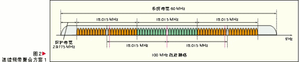

  方案1:如图2所示[3],只有中间载波段的中心频点为100 kHz的整数倍,其它载波段的中心频点不在100 kHz的整数倍。每个载波段均是由100个资源块共同组成,带宽为18.015 MHz。LTE遗留的UE只能接入中间的载波段。

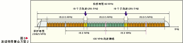

  方案2:如图3所示[3],在载波段之间插入19个子载波(285 kHz),以保证每个载波段的中心频点都是100 kHz的整数倍,在频带聚合两端的保护带宽会相应减少。

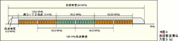

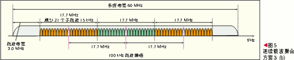

方案3:如图4[3]、图5[3]所示,适当减少每个载波段的带宽,减少其中子载波数目,并保证每个载波段的中心频点是100 kHz的整数倍。新的带宽需要在协议中定义,UE的复杂度和兼容性都需要被重新考虑。

  兼容性方面:方案1中LTE遗留的UE只支持在中心载波段传输数据,而方案2和方案3支持在任意载波段传输数据。
  LTE-Advanced UE的载波栅格:方案2和方案3可以直接使用LTE release 8的100 kHz载波栅格,而方案1需要对现有协议进行修改。
  保护带宽:方案1和方案3的保护带宽与LTE release 8相比没有减少,而方案2的保护带宽减少了。
  方案2需要考虑在载波段之间新加入的子载波如何使用,只是一些空载波还是传一些数据或者是信令。方案3因为每个载波段的带宽不是20 MHz,所以需要考虑对载波段带宽重新定义。综合考虑上述3种方案,方案2和方案3应该被进一步研究,选择其中一个作为频带聚合的基本标准。

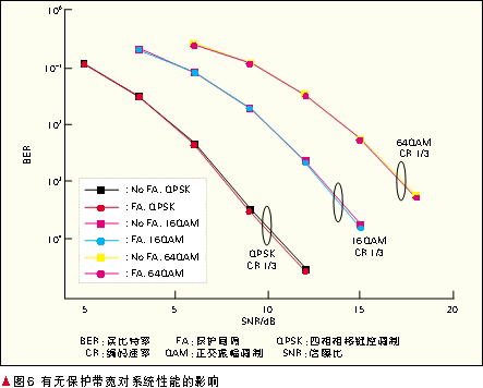

  在LTE-Advanced系统中,离散频带聚合的载波段频点间隔较远,所以无需考虑相互间干扰的问题。但是在高速移动的环境下,多普勒频移会影响临近频带的正交性,造成系统内干扰。因此连续频带聚合需要考虑在载波段间设计保护间隔(FA),减少频带间干扰的影响。根据现有协议,为了抑制LTE系统的带外辐射,需要传输带宽的10%作为保护间隔,防止载波间干扰。利用MATLAB软件搭建链路级仿真平台,评估了有无频带保护间隔及不同调制方式下,多普勒频移对系统误比特率的影响。仿真考虑了3个连续载波段,每个载波段带宽为18 MHz。无保护间隔时,3个载波段连续相接;有保护间隔时,每个载波段两边各设立1 MHz的保护带宽,最后统计误比特率只计入中间载波的性能。仿真平台包括信号产生、信道编码、交织、调制、逆快速傅里叶变换(IFFT)、信道产生及加性噪声、FFT、检测、解调、解交织、信道译码、信号判决模块。具体仿真参数如表1所示。
  由图6看出,保护带宽对系统的信噪比(SNR)-误比特率(BER)曲线影响不大。只有在高信噪比时,没有保护带宽会造成误比特率的轻微上升。这与 DoCoMo公司在加性白噪声(AWGN)信道下的评估结论一致[7]。如果取消连续载波段之间的保护间隔对系统性能的影响不会很大。
