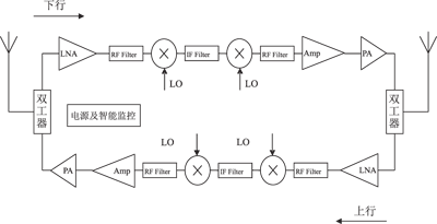

目前成熟的采用模拟方式处理的直放站框图如图1所示(以宽带直放站为例),其中,下行链路是直放站通过天线接收基站发来的信号,经过低噪声放大器(LNA)、射频滤波器(RF Filter)、混频器(下变频)、中频声表滤波器(IF Filter)、混频器(上变频)、射频滤波器(RF Filter)、功率放大器驱动模块(Amp)和功率放大器(PA),再通过天线发射出去;上行链路是直放站通过天线接收移动台(通常是手机或车载电话),经过与下行链路类似的处理后,通过天线发射给基站。
图1  模拟直放站系统框图
目前的直放站为了满足不同的体制与标准,必须更换其中的中频滤波单元(IF Filter)模块,致使不同体制标准的直放站具有不同的硬件配置,大大增加研发、生产和维护成本。

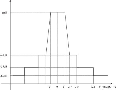

ADC5553不需要软件配置,只要给它稳定的61.44MHz时钟就可以了。系统的滤波功能主要在GC5016中实现,WCDMA对于滤波的要求如图3所示。DAC5687需要完成内插/滤波及上变频的功能,可通过串行接口对其进行编程。

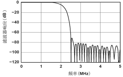

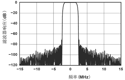

图4和图5分别是WCDMA滤波器频率响应和滤波器频率响应过渡带宽度和阻带衰减的关系。
图4  WCDMA滤波器频率响应
图5  WCDMA滤波器频率响应过渡带宽度和阻带衰减的关系
