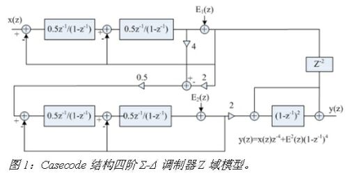

高精度Σ-Δ调制器。高精度ADC,特别是嵌入了处理器的SoC芯片,噪声模拟模型非常复杂,除了量化噪声及模拟部分各种器件的热噪声、 1/f噪声外,还有数字电路随时钟节拍运行时产生的衬底噪声和电源噪声。这些噪声源都严重地影响了高精度Σ-Δ调制器的性能。为此,芯海科技公司技术专家们在模拟部分设计时,充分考虑了这些噪声的调制和成型,创新性地使用了四阶随机斩波Σ-Δ调制器。从图1中可以得到四阶Z域的传输函数为:
可以看出,经过这个调制器后,输入信号X(Z)没有什么变化,仅仅是增加了延迟,但是量化噪声被函数H(Z)=(1-Z-1)4所加权,成为高频成分,这个函数我们称为噪声成型函数。利用调制器后面的降采样滤波器,我们可以将高频部分(基带以外)的量化噪声滤除,这样我们就得到了信噪声比极高的量化信号。

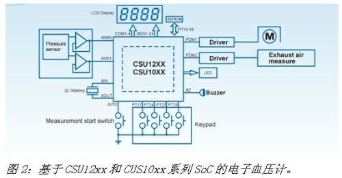

基于上述创新设计思路和技术的SoC产品如CSU12xx及CSU1101B,与同类竞争产品相比主要优势特性一是精度高,二是低功耗。基于这些优势特性,目前该类多系列的SoC已经成功应用于包括高性能太阳能自动上位人体秤、电子血压计等应用,实现了超过50万片的累积销量,成功地帮助芯海科技在国内数据采集器件市场占有了一席之地。
