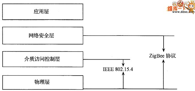

  3.ZigBee协议栈结构
  ZigBee技术的协议栈结构很简单,不像诸如蓝牙和其他网络结构,这些网络结构通常分为7层,而ZigBee技术仅分为4层,如图所示。
图 ZigBee协议栈
 在ZigBee技术中,PHY层和 MAC层采用IEEE 802.15.4协议标准,其中,PHY层提供了两种类型的服务:即通过物理层管理实体接口对PHY层数据和PHY层管理提供服务。PHY层数据服务可以通过无线物理信道发送和接收物理层协议数据单元来实现。
  PHY层的特征是启动和关闭无线收发器,能量监测,链路质量,信道选择,清除信道评估,以及通过物理介质对数据包进行发送和接收。同样,MAC层也提供了两种类型的服务:通过MAC层管理实体服务接人点向MAC层数据和MAC层管理提供服务。MAC层数据服务可以通过PHY层数据服务发送和接收MAC层协议数据单元
  MAC层的具体特征是:信标管理,信道接入,时隙管理,发送确认帧,发送连接及断开连接请求。除此以外,MAC层为应用合适的安全机制提供一些方法。
  ZigBee技术的网络/安全层主要用于ZigBee的WPAN的组网连接、数据管理以及网络安全等;应用层主要为ZigBee技术的实际应用提供一些应用框架模型等,以便对ZigBee技术进行开发应用。
