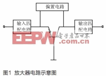

一般微波功率晶体管放大器的设计主要包括:根据要求的性能指标,进行工作状态确定、输入输出匹配电路设计和偏置电路设计及热设计等。图1示出一个典型的共基极晶体管放大器电路。
FY-2E的功率放大器采用C类工作,饱和输出。一般来说,放大器工作在饱和或接近饱和状态时效率最高。但由于工作在非线性状态下,确定工作点时,除考虑效率外还应顾及非线性失真的要求。在此处输入输出匹配电路[1-3]主要是让负载阻抗与源阻抗相匹配,减少功率反射损耗,增大传输功率、减少噪声干扰、提高频率响应的线性度。设计思路有以下两种选择:1.采用解析法求出电路元件的值。该方法可得到非常精确地结果,适用于计算机仿真;2.利用Smith原图作为图解设计工具。该方法计算量相对少,更加直观,容易验证。偏置电路的作用是提供适当的静态工作点,幷抑制晶体参数的离散性以及温度变化的影响从而保持恒定的工作特性,一般无源偏置网络容易实现,但不如有源偏置网络灵活。其设计考虑包括效率、噪声、对振荡的抑制、独立的电源供电、射频扼流和阻抗匹配。

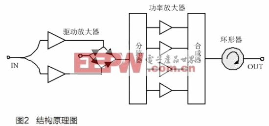

固态功放性能指标主要有:工作带宽、增益、增益平坦度、稳定性、三阶交调、输入输出电压驻波比(VSWR)等。单级放大器由于工作状态、线性度、工艺等的限制难以满足设计要求,实际应用中一般采用多管并联的方式来合成功率。FY-2E气象卫星地面应用系统中的固态功放是采用4管并联的合成方式(见图 2)。
该系统主要由驱动放大器、功率放大器和四路径向波导功率合成器组成。驱动放大器采用1:1热备份形式工作,一旦其中一管子出现问题,能自动切换到另一备份放大器上工作,确保作业的正常进行。驱动放大器通过分路器等分成4路分别推动功放管模块工作,最后由四路径向波导功率合成器合成输出,环形器的作用是防止驻波异常时,反射功率过大而破坏功放管。晶体管损坏对功放组件输出的影响

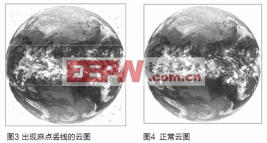

2009年12月发现所收到的一张卫星云图,如图3所示,出现大量麻点和丢线,误码率为10-3个数量级(正常情况下为≤10-6),而接收的遥测信号AGC电平、给卫星发送的遥控指令、DPL的SSD跟踪均无误,由此可定位为信道部分必有强干扰。再检查信道部分设备的运行情况,发现问题在固态功放,其输出功率为47dBm,反射功率达到43dBm, 根据公式:反射系数 ,驻波,可以计算出驻波比为4.4,已经大大超过了正常值1.3。对于如此大驻波比产生的原因,进行了研究与排查,发现最近天气剧变,温度下降、大雪纷飞、空气湿度大,而充气机启动次数较多,且干燥剂变红失效,判定是波导系统漏气,机房的湿空气不能得到很好地干燥,直接充到天馈线中,而馈线在外遇冷凝结成冰块,致使传输网络阻抗失配,驻波比超标,给接收信号带来强干扰。针对此情况,我们配合设备厂家,对波导内湿空气进行了全部清理、在波导接口处加了密封垫。在处理完后,输出功率为46dBm,反射功率为28dBm,驻波比值正常,接收到的正常云图如图4所示。
