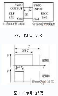

  SWP(单线协议)是在一根单线上实现全双工通信,即S1和S2这两个方向的信号,如图1所示。通信的双方是UICC(Universal Integrated Circuit Card,通用集成芯片卡)和 CLF(Contactless Frontend,非接触前端)。S1是电压信号,SIM卡通过电压表检测S1信号的高低电平,采用电平宽度调制;S2信号是电流信号,采用负载调制方式。S2信号必须在S1信号为高电平时才有效,S1信号为高电平时导通其内部的一个三极管,S2信号才可以传输。 S1信号和S2信号叠加在一起,在一条单线上实现全双工通信[4]。

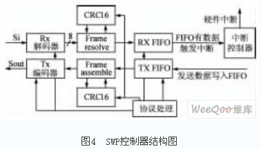

  S1信号的编码如图2所示,逻辑1在3/4周期(3/4T)内为高电平,逻辑0在1/4周期(1/4T)内为高电平。S2信号在S1信号为高时有效,在 S1信号为低时才能进行由低电平到高电平的切换。SWP有3种传输速率:212 kbps、424 kbps、848 kbps,对数据位进行扩展之后,传输速率可以达到1 696 kbps。
