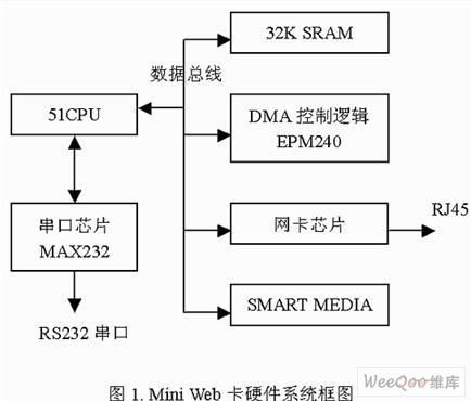

  Mini Web卡介绍
  Mini Web卡是一个运行在单片机上的Web服务器,提供网口连接,有大容量文件系统,提供TFTP和HTTP服务。尽管软件系统比较复杂,但优化编译后,执行代码还不足25K,为后续升级留下了足够空间。
  51CPU采用SST89系列,这种CPU具有ISP功能,可以通过RS232串口,直接将目标码下载到CPU。
  DMA控制逻辑是一个可编程逻辑器件,采用的是ALTERA的CPLD EPM240,主要功能是实现外围器件之间的DMA传递。因为51CPU进行IO访问是很低效的,需要24个时钟周期才能进行一次IO访问,在外围设备之间转移数据则需要更多的时钟周期,使用DMA控制逻辑可以达到3个时钟周期就能转移一个字节。本系统中处理多种网络协议,需要大量报文收发和文件系统访问,采用DMA可以极大地提高51单片机的数据处理速度。DMA通道主要有MAC芯片与RAM之间的数据块转移,SMART MEDIA和RAM之间的数据块转移。
  网卡芯片采用的是AX88796,主要的优点是可以和51CPU方便地接口;支持100M以太网,速度高;有较大的接收报文缓存,能够平滑网络流量,减少因51CPU处理速度慢导致的报文丢弃和重发。
  SMART MEDIA是一个移动存储卡,主要用于存储文件,Mini Web卡支持8M到256M的SMD卡。
  文件系统是Mini Web卡的新开发模块,文件系统的测试主要通过TFTP来进行,为此Mini Web卡上的TFTP服务程序进行了特殊设计,支持格式化SMART MEDIA,获取剩余空间,获取文件名列表,上传、下载和删除文件。

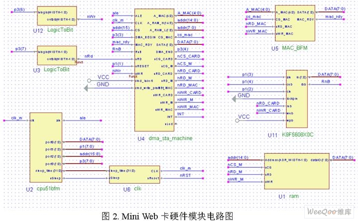

  将上述硬件模型连接起来,产生下图所示硬件系统模型图:
图2. Mini Web卡硬件模块电路图
  图2中U11为SMART MEDIA仿真模型,U4为DMA Controller模型。

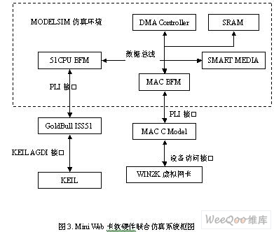

  虚拟网卡
  做系统仿真,必须输入来自真实世界的激励,并将仿真系统的输出传递到真实世界。即便是不能连接到真实世界,也应该提供模拟真实世界的输入,并对仿真系统的输出进行检测和分析。
  对于Mini Web卡来说,它和真实环境是通过网口连接的。使用虚拟网卡技术,能够将图3中的MAC C Model与虚拟网卡进行通讯。
  对于运行在Windows系统上的应用程序来说,它并不知道网卡是虚拟的还是真实的,应用程序通过虚拟网卡收发数据,事实上是与仿真系统在进行网络通信。
  这样就可以使用TFTP向Mini Web卡仿真系统传递网页文件,使用IE浏览Mini Web卡仿真系统中的网页,Mini Web卡的所有功能都能够被检验。
  使用网络臭探器Sniffer可以监控虚拟网卡的报文流,方便协议调试。
