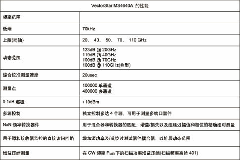

        VNA能够测量主动和被动器件及系统的S参数。测量主动器件时,测量在线性增益小型信号器件上进行。测量小型信号放大器时,Anritsu(安立)的线性VectorStar VNA可提供内置功能,全面分析主动器件。表1概列了VectorStar MS4640A系列的性能。
        非线性VNA的一个重要功能在于不仅可测量谐波含量,还可测量基频信号,提供性能数据,从而有助于实现最佳的非线性PA设计。此外,非线性分析的一个关键要素是负载牵引测量,尤其是谐波负载牵引的测量。负载牵引分析对于适当提升主动器件的性能十分必要。为优化非线性器件性能,提供给器件的匹配必须在基频和谐波频率方面均加以优化。
表1 VectorStar MS4640A系列性能

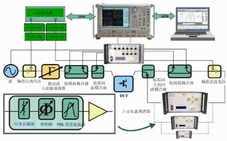

        VectorStar非线性系统提供可选被动或主动调谐器。主动调谐器的重要优势在于,能够对被测器件(DUT)提供全范围负载,确保最佳性能。这对于非线性器件尤为重要,因为很多级别的非线性运行要求谐波反射伽玛为 1,以实现最佳性能(图1)。
图 1 非线性VectorStar工作示意图

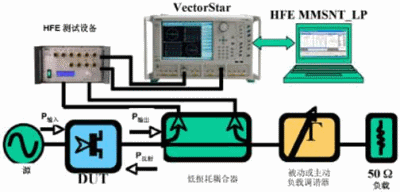

        典型的负载牵引系统将耦合器定位于调谐器外部,监控器件随调谐器阻抗变化的功率输出。此方法要求预先校准调谐器。典型负载牵引设置的测量精度取决于校准后调谐器、电缆和接头的可重复性。这种传统配置内的调谐器由供应商提供的校准和控制软件进行控制,存在调谐器软件与非线性VNA软件之间关系复杂的问题。由于很多器件需要进行大面积史密斯图表调谐,校准往往需要数小时。
        通过在DUT和调谐器之间插入一个超低损耗耦合器,Anritsu/HFE 系统重新定义负载牵引测量。由于VectorStar系统将耦合器定位于DUT旁,因此可实现DUT源和负载阻抗的高精度测量。此外,还提供了同时实时监控阻抗和DUT性能的方法,实现回应即时显示和实时调谐。该方法也避免了需要预先校准的麻烦。

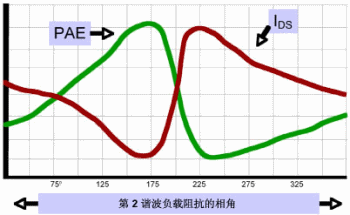

图2 相对谐波负载阻抗的PAE性能典型标绘
谐波负载牵引的需要
        图2是相对于谐波负载阻抗的PAE性能的典型标绘。可看到,随着第二谐波在一个特定相角终止,PAE得以优化。而且,最佳PAE和最小PAE彼此十分相近。这也是谐波负载牵引对于优化设计至为关键的另一原因。它不仅可确定最佳PAE、增益和最大功率的位置,还可识别应避免的区域。此情况下,若设计限制导致匹配网络变化达50,则应谨慎设计,使网络充分远离Imax 点,以确保可接受的性能。

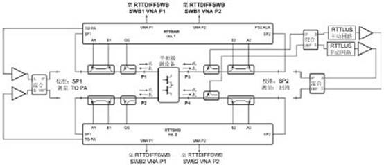

        主动回路模块的另一个优势在于能够为差微器件的负载牵引测量升级系统。由于能够主动监控器件的实时阻抗,因此也可主动独立地将器件输入调谐至特定位置。对于差微器件,这意味着可主动控制差分输入,并调谐处于不同源和负载条件下的器件。图4为典型微差设置的方块图。
图4 典型微差设置方块图
