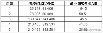

        传输线性度 需要配置DUT进入测试模式4,由DUT同时往四对传输链路发出一组双音信号(Dual Tone), 即两个频率非常接近、幅度相等的正弦波信号。传输线性度用无杂散动态范围(SFDR)来衡量, 即载波频率(最大信号成分)的RMS幅度与次最大噪声成分或谐波失真成分(仅考虑1 MHz to 400 MHz之间的谐波成分)的RMS值之比。规范要求此测试的SFDR应满足:
SFDR ≥ 2.5 + min{52, 58 – 20 × log10(f/25)}
        此测试中需要分别测试五组不同频率的双音信号。双音信号的频率以及规范的要求请参考表1。考虑到信号经过长距离传输之后,不可避免的产生抖动和失真,信号的频率会在小范围内波动。每组双音信号就是模拟最坏的抖动状况,如果在此情况下都能保证产生的谐波失真成分能量足够小,那就不会对其它频率的信号产生影响了。

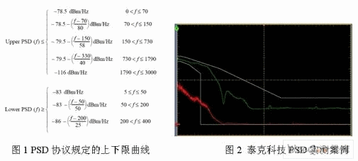

        功率谱密度和功率值 需配置DUT进入测试模式5,即正常操作模式。发送端功率需介于3.2dBm和5.2dBm之间。其功率谱密度(100 ohm负载下)需满足协议规定的上下限要求。协议规定如图1所示。泰克科技方案的实测案例波形如图2所示,其中红色波形为频谱图,绿色波形为功率谱密度,白色线条为功率谱密度的上下限。

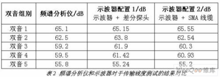

不同仪器对于频域测量的对比
        以传输线性度这个测试为例,我们可以比较一下频谱分析仪和示波器实测的差异。表2是一份实测数据表,从中可以看出,二者的测量结果是非常接近的,其测量精度都能很好的满足标准的要求(关于传输线性度的标准,可以参考表1)。

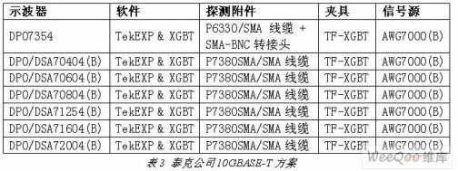

        10GBASE-T的symbol速率为800M Symbol/s, 其基频分量为400MHZ,按照5次谐波原则,示波器最少需要2GHZ带宽。考虑到PSD测量的上限定义到了3GHZ(参考图1),泰克推荐使用DPO7354示波器或DPO/DSA70000(B)系列示波器进行测量。除示波器外,还需要自动测量软件XGBT,差分探头或SMA线缆,测试夹具。如果要做回波损耗测试,还需要一台信号源。表3是泰克公司方案的一览表。

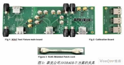

        泰克的夹具支持所有的七项测量。夹具分成三块,分别可以完成发送端抖动-从模式、回波损耗和其它五项测量。图3是泰克公司方案的夹具图片。
