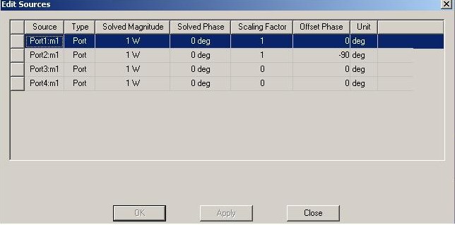

(2)设置多端口实现圆极化问题
        hfss10中 设置多个端口,以两个端口为例,展开HFSSDesign1,在其子目录下找到field overlays,右键f ield overlays,选择edit sources,出现一个选择表如图1,
图1

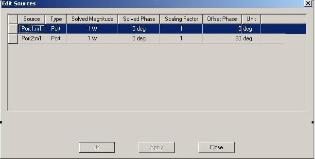

这样就可以实现两个端口相差90度馈电了,依次类推,要实现4端口90相差馈电可参照图2
图2
可以设置各个端口任意相差馈电;
这在仿双端口馈电圆极化天线和四端口馈电圆极化很有用。
