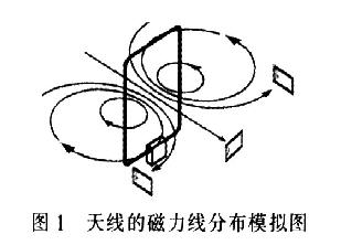

由于无源电子标签是通过与读写器天线磁场耦合来获得能量,所以标签的方向性直接影响耦合系数,近而影响能量的获取和通信的可靠性。当标签的方向性和读写器天线处于最佳耦合时,磁力线与电子标签成直角。电子标签能够获得最好的读写效果。但是,若将电子标签移动到天线的两侧,这时标签的放置位置和磁力线方向平行。此时方向性最差,读写效果也最差。图1为天线的磁力线分布模拟图。

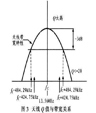

由式(2)可看出,天线的传输带宽B与品质因数Q成反比。因此,过高的品质因数将导致带宽缩小,降低读写器的调制边带信号幅度,导致读写器无法与标签通 信。天线Q值与3 dB带宽的关系曲线如图3所示。由图3可看出:环形天线与50 Ω的负载相连时,其Q值最好不超过30。为了优化天线的性能。读写器匹 配电路的驻波比应小于1:1.2。

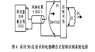

    本文研究的RFID读写器频率为13.56 MHz,为有效抑制功率反 射、寄生辐射等高频效应,通常是将读写器天线通过同轴电缆连接到读写器的高频模块,同轴电缆阻抗为50 Ω。因此,天线的阻抗匹配就是通过一定的无源匹配 电路来改变读写器天线的输入阻抗,使其与同轴电缆的阻抗保持一致,这样就可使能量通过同轴电缆几乎无损失的从读写器传送出去。图4为采用50 Ω技术的电 感耦合式射频识别系统电路。
