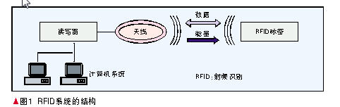

  一套典型的RFID系统由电子标签、读写器和信息处理系统如图1所示。当带有射频识别标签(以下简称标签)的物品经过特定的信息读取装置(以下简称读写器)时,标签被读写器激活并通过无线电波开始将标签中携带的信息传送到读写器以及计算机系统完成信息的自动采集工作。电子标签可以如身份证大小,由人携带并当作信用卡使用,也可以像商品包装上的条型码似地贴附在商品等物品上。RFID计算机系统则根据需求承担相应的信息控制和处理工作。

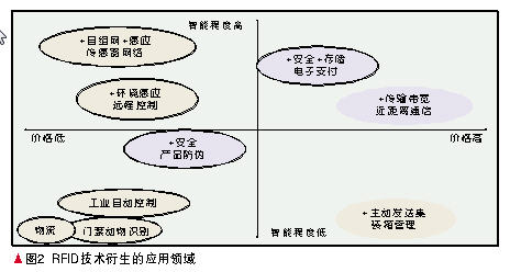

  以RFID技术为基础,添加不同的技术特征,会出现多种不同名称的扩展应用领域,如图2所示。
        图2中的智能化程度主要包含:芯片的可重复读写技术、芯片和识读器之间的安全技术、高速率数据传输技术、在无源或低功耗情况下传输其他动态信息的技术等。而价格低主要取决于芯片的大小尺寸、天线封装成本等因素。
  可以看到,价格低廉的标签是RFID广泛应用于物流管理关键,而用于电子支付的RFID技术则需要考虑鉴权和重复记录存储,对价格则不是很敏感;标签的识别和无线传输同时也是传输环境参数的较好载体,这也是RFID延伸到是未来传感网络的技术基础;此外,RFID技术也可以应用于短距离无线通信领域,与蓝牙等技术一样成为家庭网络的候选技术。
  就现阶段而言,价格低廉、传输距离适当、可广泛应用于物流管理的RFID技术是目前标准化组织和产业联盟的研究重点,也是国际标准化组织和产业联盟互相竞争的焦点。

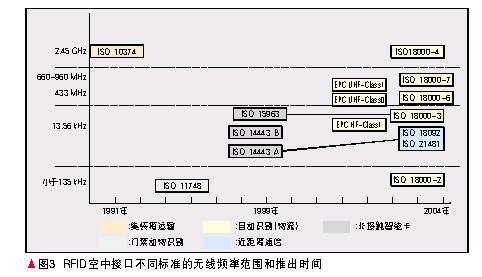

  国际标准化组织ISO和EPCglobal在RFID的空中接口方面形成了多个标准,如图3所示。现有的RFID技术工作在多个无线频率范围内,常见的工作频率有:低频125 kHz与134.2 kHz;高频13.56 MHz;超高频433 MHz、860 MHz~930 MHz、2.45 GHz等。在相同的频率下也有多种RFID技术标准共存,比如13.56 MHz就有ISO14443 TypeA、TypeB、ISO15693、ISO18000-3等标准存在,不同的标准采用的无线调制方式、基带编码格式、传输协议和传输距离各有差异,不同标准的RFID电子标签和识读器无法互通。

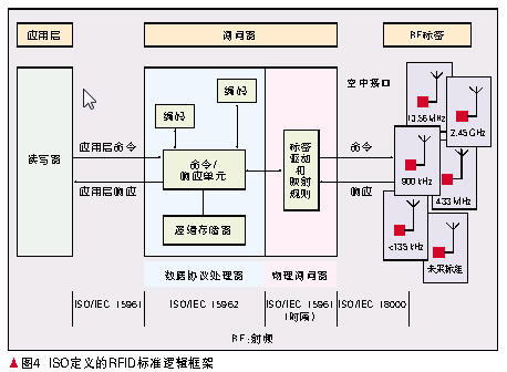

  根据ISO/IEC JTC31 RFID技术的标准化工作计划,ISO将RFID的国际标准分为空中接口标准、数据结构标准、一致性测试标准和应用标准4个方面。一致性测试标准主要针对的是电子标签和卡之间的空中接口和数据传输测试标准。此外,其他3类标准对应的逻辑架构结构如图4所示。

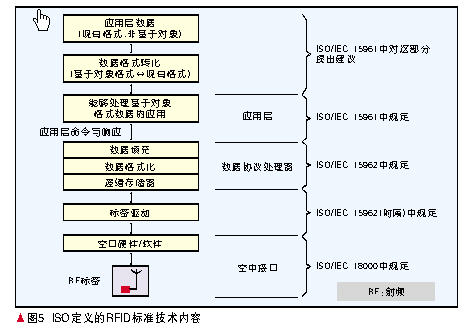

        图5给出了ISO/IEC在RFID技术标准化领域的工作内容。

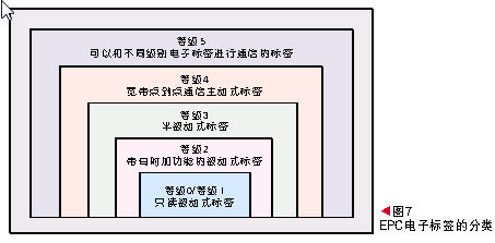

  此外,EPC定义了电子标签的种类,按照电子标签实现的功能分为只读式、带附加功能的被动式、半主动式、宽带点到点通信主动式以及在可以和不同级别电子标签进行通信的无源标签等5类,如图7所示。
        目前阶段在EPC联盟中重点推广的是只读的等级0(Class0)和Class1类电子标签或者是拥有少量附加功能的电子标签。到ClassIV和ClassV阶段可以看到,电子标签会朝着点到点的宽带通信以及电子标签之间的通信发展。
